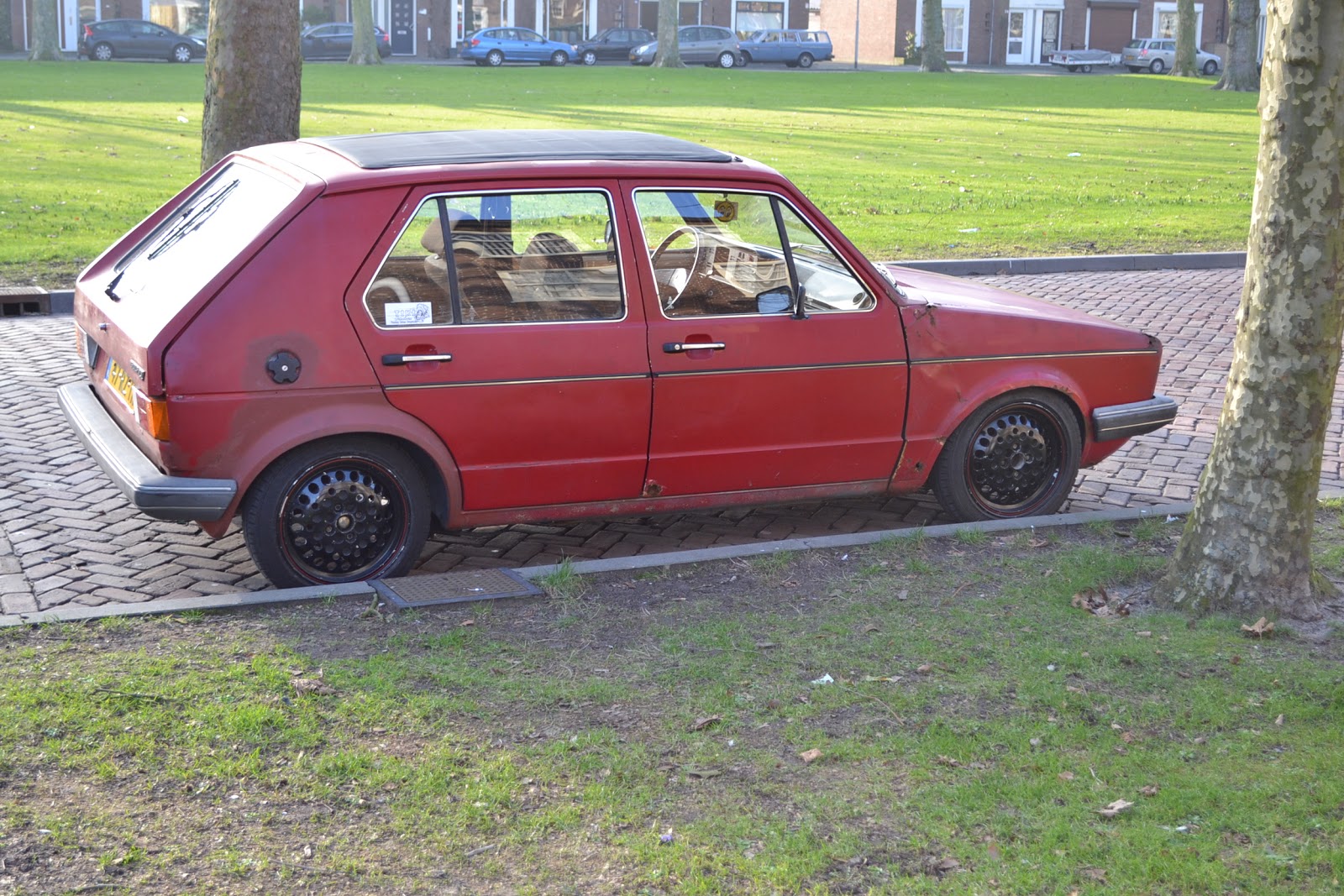

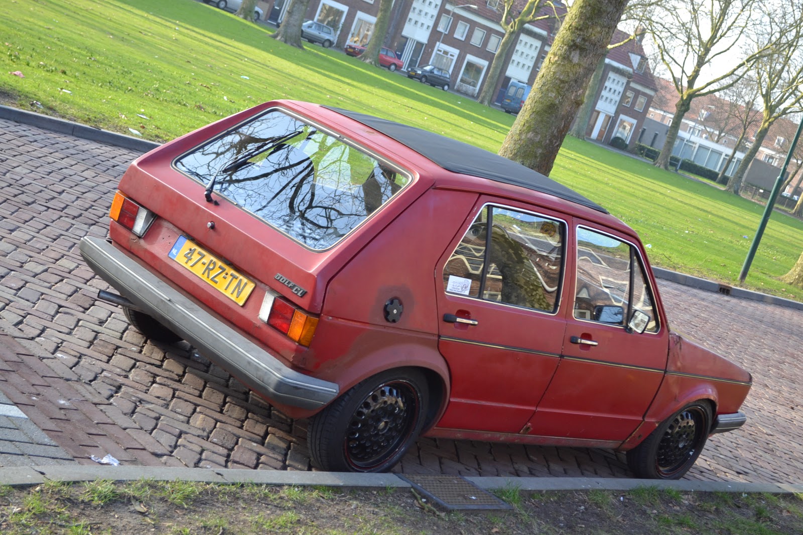

heb hem vant weekend rondom cm of 2 lager gedraaid, en een skidplate-tje onder de carterpan gelast. Maar ik raak nog niets dus dat kan nog best een stuk lager
De schakelstangen gereviseerd+afgesteld want schakelen naar zn 3 was echt drama.
Al met al gaat ie steeds minder rammelen en steeds lekkerder rijden.
verse achterlichtjes en pijpje!

Stoer ding! Is dat beige ook de originele kleur? (Aan de binnenkant van de deuren te zien)

Heerlijk ding zo te zien. Steekt mooi af tegen het gemiddelde wagenpark in Nederland

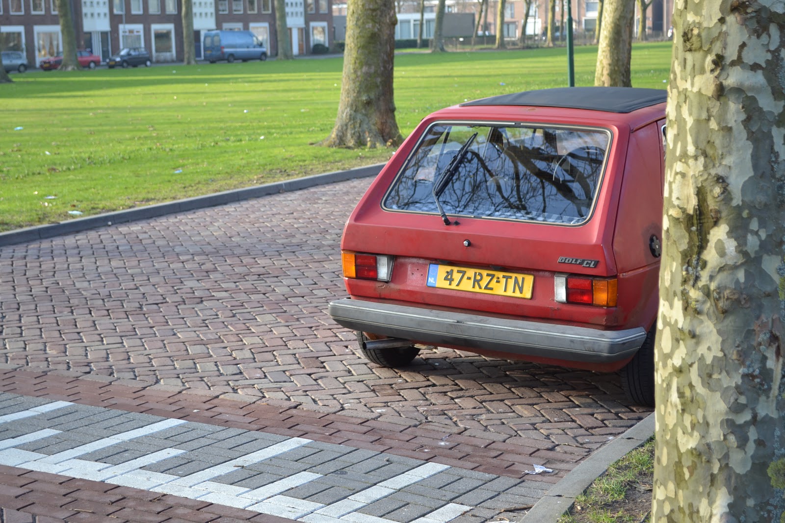

Vorige week wat bad karma; bak in de soep gedraaid en een kapotte koelslang
Aangezien het mijn woon-werk cruiser is, moest er meteen een nieuwe bak onder. Na een korte zoektocht een CHD 5- bak gevonden.
Enige nadeel waren de 100mm bakhomokineten...die moesten overgezet worden op mijn 90mm oud type diesel aandrijfasjes....wat uiteindelijk gelukt is na de assen iets af te draaien! Verder de 4-baksteun verslepen en gelast naar 5-bak steun....schakelmechaniek aangepast etc. etc....Was even zoeken en meten maar het is gelukt!
Geniaal snelwegrijden nu, 130-135.... no problemo!
