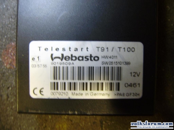

Vandaag weer heel ff tijd gehad.
De T91 aangesloten en ingebouwd, de antenne zit aan de binnenkant van de voorruit geplakt.
De bedrading is natuurlijk nog geheel weggewerkt.

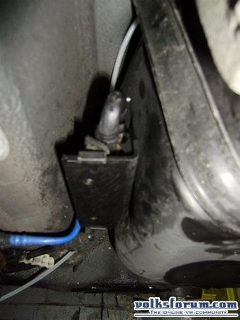

Vanmorgen de brandstofleiding, doceerpomp en pompbedrading aangesloten/gemonteerd.
Hier hangt de pomp aan de originele steun naast de tank.
Nu alleen de standleiding nog een aanmelden in de software.

Gisteren avond het laatste montage karweitje afgewerkt.
De vlotter onder de achterbank.
Het vlottertje (wat een apparaat) gedemonteerd, het omcirkelde tuitje zit halverwege dicht. Ik heb het tuitje doorboord en de standleiding erin gelijmd.
De standleiding op lengte geknipt en gemonteerd.
En alles weer op z'n plaats.
