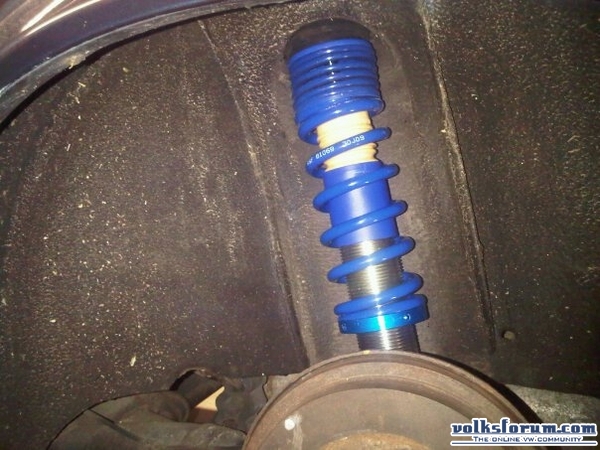

Heb nu 2 weken een AP set onder de cabrio zitten:
Ziet er erg degelijk uit, fatsoenlijke schroefdraad. Heb er alleen nog geen meter mee gereden
Als je een beetje gaat zoeken naar ervaringen, merk je vooral dat het in duitsland nog eens verkocht wordt, en dat men er goed over te spreken is.
wil je me op de hoogte houden van jouw ervaring hiermee? Heb je met of zonder hardheid instelling?
