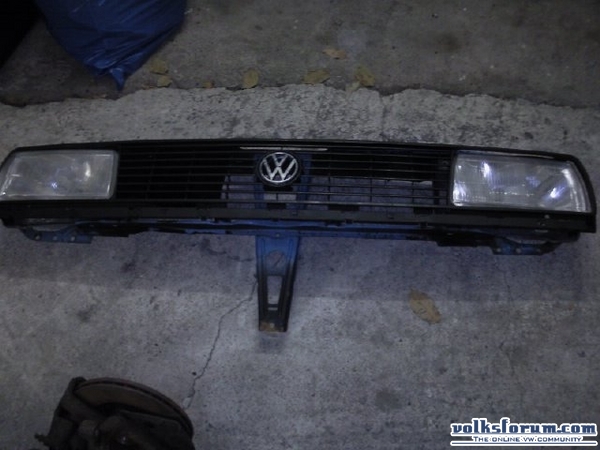

Jammergenoeg zijn de lampen die bij het jettafront zaten onbruikbaar.
Ook zijn er een paar clipjes (aan de bovenkant v.d. grille) afgebroken.
Weet iemand hier een goede oplossing voor?
Mn uitlaat is onderweg. Het wordt een stock "zonder kat" model, tot aan de middendemper.
De middendemper wordt vervangen door buis, en de einddemper blijft voorlopig zitten. Hier komen wel 2 rvs buizen (diam. 60mm) aan ipv het normale pijpje.
Groetjes, Larsje

De stelschroef-moeren waren bijna allemaal kapot (dat is op zich nog goed te fixen) en de reflectoren waren helemaal mat-geoxideerd. Daarnaast zaten er in de opnamepunten van de stelschroeven flinke scheuren (braken al af als je ernaar keek).
Maar hier op t forum al een vervangend setje gevonden (voor alleen verzendkosten ). Maar hiervan schijnen de stelschroeven ook niet meer 100 te zijn. Eens kijken of we dat gemaakt krijgen!

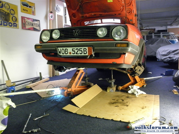

heb donderdag de homokineten vervangen en t voorste deel van de uitlaat.
Nu is t wachten tot pa naar de RDW met t ding gaat (zelf geen tijd voor).
Daarna klaarmaken voor de APK (middendempert vervangen en nog wat kleine dingetjes hopelijk).
Maak me alleen zorgen over de schokbrekers, maar dat zien we dan wel..
fotokes hier!!, alleen slecht belicht enzo maar voor de indruk ist prima!
