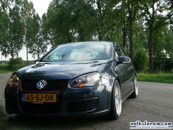

Zo, vandaag weer volop bezig geweest. Golf was weer toe aan een beurtje en er lag een schroefset met smart te wachten om gemonteerd te worden. Paar weken terug heb ik er al een set 19" BBS LM imi's op gezet, maar ik heb er maar geen foto's van hier op Volksforum gezet, want het was geen gezicht zonder verlaging.
Vandaag dus samen met Stijn de verlaging er onder gezet. Stijn nog bedankt voor de hulp
Nog wat beeldmateriaal:
De achterkant zit nu wat lager als voor. Maar eerst maar eens een weekje of 2-3 rijden zodat de veren goed inzakken en dan stel ik het nog even definitief af.
Volgende projectje ligt ook al te wachten....hierover binnenkort meer.....
