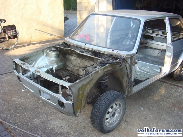

meteen maar alles er weer vanaf gesloopt en de motor er uit takelt
achterklep, ruiten en de hemel er uit gehaald
de motor ruimte alvast een beetje schoongemaakt

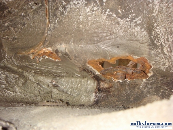

morgen gaan we achter de wielkasten van de binnekant schoonmaken en rechts even goed kijken wat voor schade de vulhals heeft achtergelaten
er zit daar aan de binnenkant toch wel wat roest

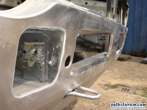

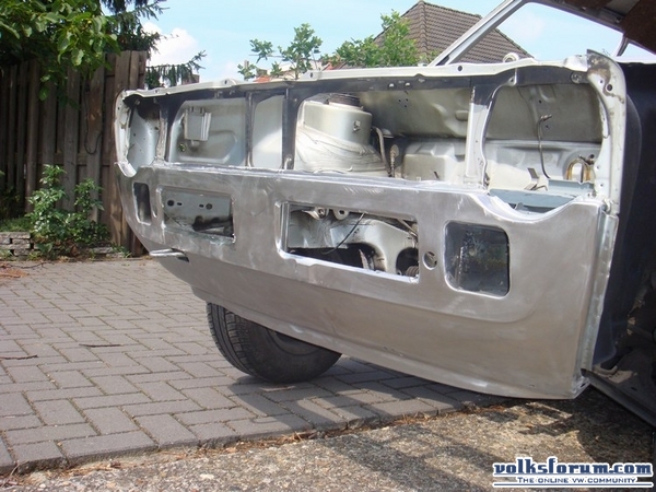

vandaag het front ontdaan van de anti-steenslag laag, wat een taai spul
vanavond even het nieuwe gat achter de bumper afwerken en dan kan de eerste laag primer op het front. ik zal dan ook eens wat fotos maken van de roest rond de vulpijp en het binnenscherm

Daar zijn zo te zien aardig wat bloed, zweet en tranen in verloren gegaan. Leuke klus hé
Wat voor gat zit er achter de bumper wat je moet afwerken?

Denk dat hij aan de voorkant die 2 rechthoekige gaten, rechts orgineel.
Links is normaal dicht, behalve bij een gti carrosserie meen ik.
Edit: in zijn avater zie je hem met het gat dicht, en op de vorige pagina wss ook wel.

@ audilimburg
het rechter gat is idd normaal dicht en het linker half open, ik zat al zo lang op de grond die troep van mijn front af te halen dus denk ga ff lekker zagen is weer eens wat anders
de twee gaten in het achter binnen scherm
ik wist wel dat dit een gat zou worden maar tis altijd jammer
ja eindelijk het eerste beetje primer zit er op, een hele middag werk en binnen 2 minuten niks meer van te zien
morgen same shit defferent day, dan zijn de dorpel randen aan de beurt

Ach na al het klote werk zie je nu wel resultaat.
Ziet er goed uit zo.

vanmorgen even de dorpelranden en het kontje ontdaan van de anti steenslag.
en deze smurrie krijg je als de kit van de dorpels afhaald met een flex met een staalborstel er op
het meeste van de troep is er nu van af alleen de rest van de dorpels nog maar dat doe ik pas als er de nieuwe stukken in zitten.
nu is het even wachten tot mijn vader aan het lassen begint de volvo van mijn broertje is nu eerst aan de beurt die moet in september naar de apk
