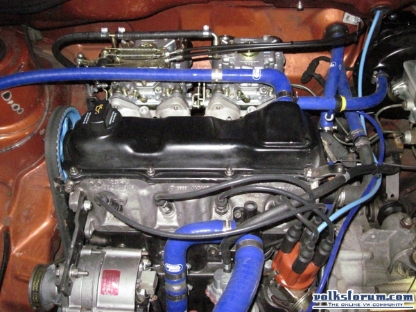

OK..............
Na bijna een jaar niks te hebben gedaan en voor mijn werk heel veel in het buitenland te zijn geweest ga ik weer verder met mijn project nu dalijk HOPELIJK het mooie weer er weer aan gaat komen.
Even een update van het afgelopen jaar;
Het 16v blok is er weer uit. na lang overwegen heb er toch voor gekozen om zoals origineel een 1.6 8v te behouden. het 16v blok ligt nu op de plank inclusief carbs etc om in een volgend project te dienen.
ik heb een 1.6 8v JB motor volledig gereviseerd en lichtjes getuned. kop is bewerkt en een snelle nokkenas met verstelbaar nokkenastandwiel. spaghetti uitlaat met verder een originele GTI uitlaat. voor deze motor heb ik ook alle blauwe samco slangen gemonteerd. 1 bochtje wacht ik nog op want dat was een speciale maat en die duurde langer.
op deze motor heb ik 2 dubbele dell-orto`s 40mm op gemonteerd maar hier was ik niet helemaal tevreden over. speling op de asjes en lekke pakkingen etc etc hebben mij ertoe besloten om gewoon 2 nieuwe 40mm DCOE webers te bestellen.
deze zijn vandaag binnen gekomen en ga ik vanavond of morgen monteren.
hier een paar pics
[IMG]
[/IMG]
[IMG]
[/IMG]
[IMG]
[/IMG]
scirocco 1 `77

Nou ik ben vanavond lekker bezig geweest.
ik heb de Dell-Orto`s gedemonteerd en ook dat aftandse gasmechaniek.
[IMG]
[/IMG]
en vervolgens de webers met goede gasmechaniek weer gemonteerd.
[IMG]
[/IMG]
[IMG]
[/IMG]
met een flitser op je camera valt het trouwens wel op hoeveel stof de boel al heeft verzameld
misschien wat om morgen te doen. schoonmaken en afstoffen
scirocco 1 `77
