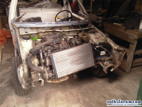

net bij de plaatwerker geweest,front zit er weer in, parafan zit er weer in,
eigenlijk alles voor de laadbak is gereed

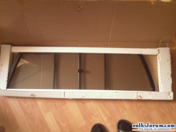

Zit nog met een probleem, Welk plaatwerk kun je gebruiken om de achterste wielkastranden te repareren? Heb al voorschermen ve golf1 geprobeerd,en achterschermen, maar niets past echt goed??
Oh ja, ook een nieuw achterraam geregeld.

mooi raampje hoor, je lijkt al een echte redneck!

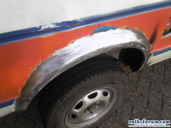

laswerk zit erop!

Ziet er erg goed uit! !
Waarmee heb je nu de achterschermen gerepareerd?

@eelco, achter zijn voorschermen ve golf1 ingelast. Getraind oog kan het zien, maar gaat mij niet om het mooie, maar dat hij gewoon hard is.
Het hoefd ook geen show&shine winaar te worden,maar gewoon een goede daily!
