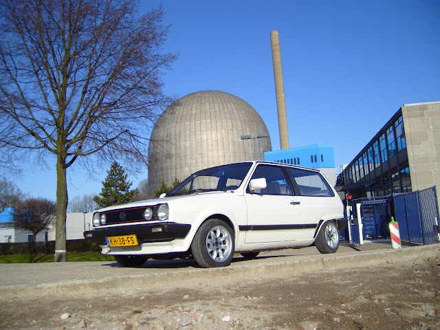

Gister spatbord vervangen, vandaag gepoetst en getourd door 't Westland. Mooie slingerwegen, waar het verlaagde polootje heerlijk gebrult heeft
Resultaat mag er wezen, de auto ziet er zonder deze nare deuk veel netter uit.
Resultaat
Andere kant, voor de Kernreactor

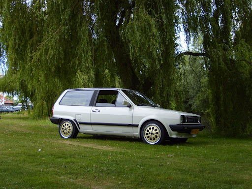

Verdere update;
Nieuwe velgen aangeschaft. Heb deze van een nieuw laklaagje voorzien en afgetopt met een laag blanke lak. 165/50/15 van Nankang er om en toeren maar!
en tot slot: uitgegleden in de eendestront, vlak voordat ik deze foto maakte
De voorkant kan nog een stukje omlaag of de achterkant nog ietsje omhoog, ik ga deze week een schroefset proberen te maken om dat op te lossen.
