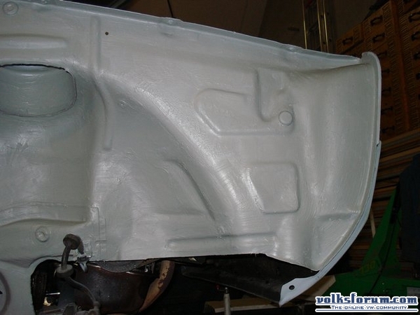

De volgende stap was achteraf de grootste fout die wij zijn begaan, namelijk het aanbrengen van strijkkit.
Dit leek ons een goede stap vooruit, we zagen op dit forum iemand dit de wielkasten en de bodem in de strijkkit gezet had.
M'n broer had hier al argwaan bij, en dit bleek terecht te zijn.
Hierop zal ik op terugkomen, eerst alles op volgorde afwerken .
Hierover heb ik al eens eerder bericht, volgens mij vorige week vrijdag.
Het gaat dan wel om het onderstaande:
Dit product hebben we gebruikt bij de wielkuipen voor, wielkuip LA en de kokers onder de deuren links en recht, te beginnen bij de wielkuipen voor.
Wielkuipen links en rechts voor
Alle naden tussen plaatwerken hebben we met de bijgeleverde kwast in de strijkkit gezet.
Ook de plekken waar het vocht graag wil gaan nestelen, hebben we wat extra aandacht aangeschonken.
Het gaat daarbij om als je naar de wielkuip rechtsvoor kijkt, om de gedeelten:
  • Rechts bovenin, net boven de koplamp;
  • Rubberen dopjes, ter afdekking van de holleruimten;
  • Links bovenin, nabij de A-stijl en motorkapscharnier;
  • De uitholling van de aandrijfas;
Ditzelfde hebben we uiteraard ook bij de wielkuip linksvoor gedaan.

Op een gegeven moment dacht ik toen ik op een afstandje ging staan, waarom ook niet alles in de strijkkit smeren.
Zo gezegt, zo gedaan maar weer.
Dus hebben we de wielkuipen links en rechts voor geheel in de strijkkit gesmeerd.
Gelukkig ook maar, anders waren we niet tot de ontdekking gekomen dat het voor geen kant hechte.
Want het was alleen de bedoeling om de naden in de strijkkit te zetten en niet de gehele wielkuipen en kokers onder de deuren.
Waarom dit onze redding was geweest komt zodirect naar voren.

Nu we de wielkuipen voor in de strijkkit hadden gezet was het de beurt aan de wielkuip linksachter.
We hebben het tot aan de brede naad in de strijkkit gesmeerd, omdat de spuiter nog het één en ander aan de wielkastrand moet verlassen.
Wielkuip rechtsachter
