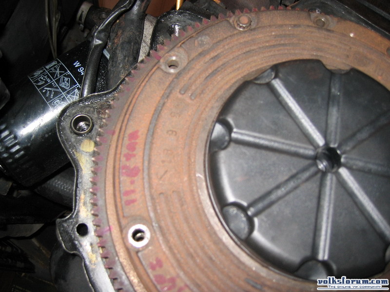

Inmiddels is de nieuwe geveerde sinterplaat binnen en in combinatie met GTI 16V drukgroep en vliegwiel gemonteerd (ook nog een stukje lichter!).
Resultaat: prima koppeling, geen slip meer, goed rijdbaar.
Als je dan dat vliegwiel vast staat te draaien en de gietdatum is je verjaardag, dan weet je dat het goed moet komen
