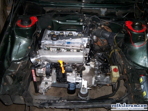

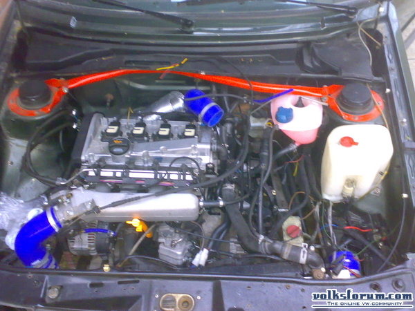

Vandaag weer even bezig geweest met de Golf, afdek plaat van vliegwiel was binnen. Bak er even op en af en het blok erin.
Gelijk even me intercooler en radiateur gepast, wat zijn ze klein he.
Nu zo aankomende week me bak netjes aansluiten. Zorgen dat hij netjes schakeld, koppeling en me aandrijfassen eraan.
En meten hoe de buizen (IC en uitlaat) en me kabelbom moet komen zodat ik daar ook me voorbereidingen voor kan treffen. Eindelijk kan er weer wat gebeuren :P

hoi ik ff een vraagj is die tt bak een 6 zojaa welk aandrijfassen ga je daar voor gebruiken ik heb een tdi 6 bak maar die bak is zon 4 cm breder als een g60 bak dus dat past niet

Goed bezig daar,mooie intercooler!
Maar wat voor een radiateur is dat??Hoe hoog is ie?

Nee is een 5 bak van een Skoda Octavia. Deze paste alleen met vr6 flensen en mijn oude 16v assen. Gelukkig paste het allemaal netjes zo.
Radiateur is er 1 van een Corrado vr6, begreep dat deze goed paste in combi met een sprinter ic. Dat zei iemand met een Golf 1 dus zal daar ook wel in passen

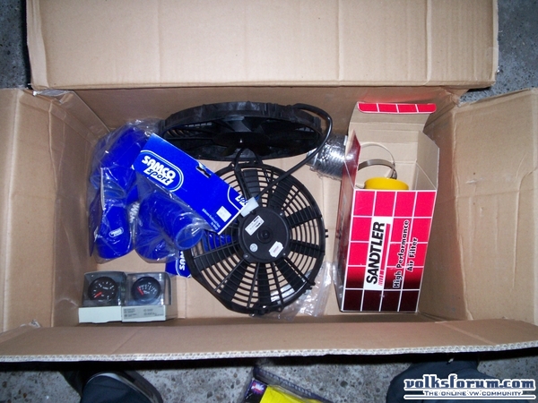

Trouwens wel weer een leuk pakketje binnen gekregen van DPT, dus we kunnen weer even verder.
groep a uitlaat komt er ook aan samen met de flenzen voor de downpijp die ik heb laten laseren.
Setje andere injektors, injektierail en golf V startmotor voor me bak ook.
Dus begint weer een beetje op te schieten, zal wel weer eens wat fototjes posten als het er allemaal een beetje in zit Ik wil eindelijk eens rijden.
