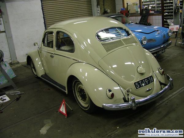

owkee foto update...eerst de vooras eronder vandaan en helemaal gestraald, ff schoon om wat beter te kunnen werken, vervolgens de boel doormidden gezaagd en verstelbare blokken tussen gelast, gelijk al maar een stuk verlaagd (in de hoogste stand) tov de orginele hoogte en een cm of vijf in de breedte versmald.
vervolgens de bevestigings steunen eraf geslepen en ook naar buiten gezet en de torens een stuk afgeslepen om weer onder de auto te passen, deze moeten nu nog dichtgelast worden en nieuwe draadbussen voor de schokdempers inlassen als we toch bezig zijn..
ook wil ik de buizen buiten de torens nog een cm per kant inkorten
en daarna alles weer netjes in de verf zetten

Handig ventje ben je toch he !
Ziet er goed uit Hansie
Als de bouten van het verenpakket recht naar voren steken staat ie al mooi laag.....
De mijne wijzen nu 10 graden naar beneden, en dan "voel" je de drempels al onder de bodem doorgaan
Keep up the good work, en hou ons op de hoogte !!
Binnenkort maar ff een foto-shootje als tie weer op z'n wielen staat !
