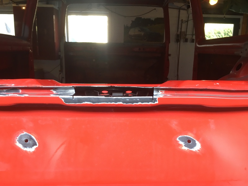

Eerst het hoekje even terug gezet
En daarna de achterrand van het kofferbak slot gedeelte
En zover ben ik nu

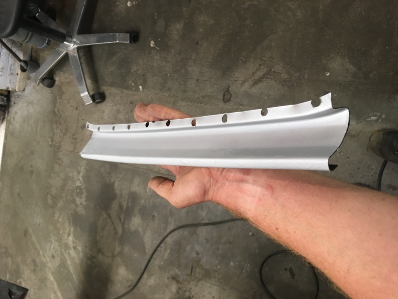

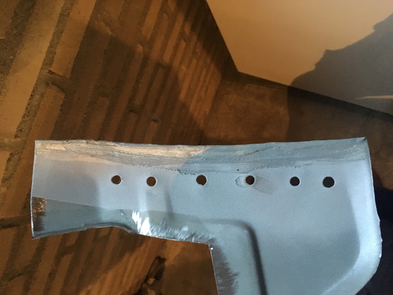

Ik heb eerst het achterste hoekje op maat gemaakt en gaten gemaakt voor het proplassen
daarna heb ik het randje omgevouwen om een beetje stevigheid te krijgen in het plaatwerk dit randje is daarna afgekit om het wat beter te beschermen tegen roest
Daarna het plaatje erin gelast en ook hetzelfde gedaan aan de andere kant

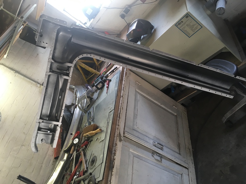

Toen heb ik de a stijl kapjes van binnen ontdaan van vliegroest en er een coating op gezet hetzelfde is gebeurd met de a stijl op de auto
Daarna heb ik de a stijl terug gelast en afgeslepen , straks zal dit nog ingespoten worden met Mike Sander vet dus dan is het weer goed beschermd

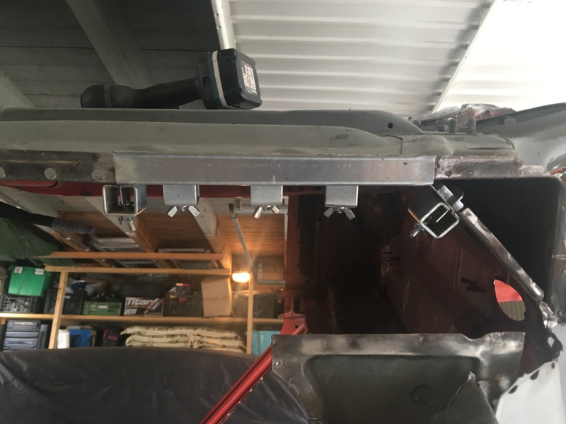

En nu is het plaatwerk voor 98% gedaan , de paravaan moet terug gelast worden en 1 bodem drager maar dat gebeurt pas als hij terug komt van de straler dus is deze week de auto vertrokken om gestraald te worden en in de epoxy primer gezet te worden
Een groot gedeelte van wat er uit geslepen is
En zo staat ie op de aanhanger om naar de straler te gaan
