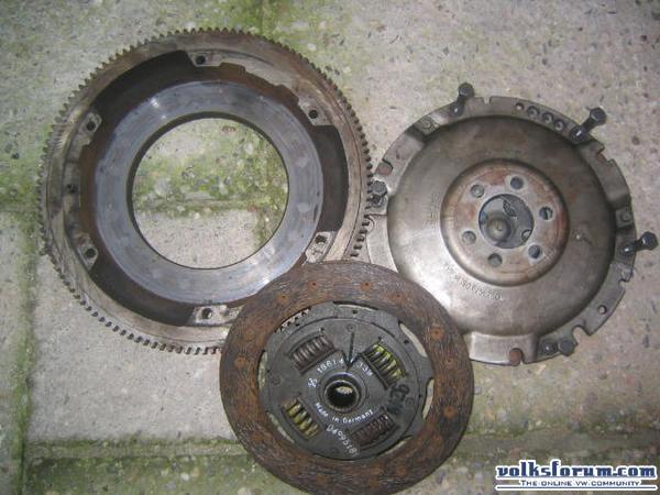

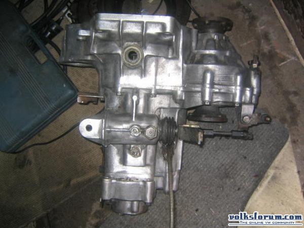

De motor loopt. Moet alleen nog een beetje afgesteld worden. Misschien toch eens op zoek gaan naar een verstelbaar nokkenastandwiel. Heeft iemand er nog 1tje liggen?
Heb vorige week een versnellingsbak van een type 1 gti gekocht. De FM bak.
Ik wil deze bak gebruiken ipv de 2y bak. Maar zit toch te twijfelen of de versnellingen niet te kort zijn. En ik denk dat de bak ook niet sterk genoeg is. Heeft iemand daar ervaring mee?
Voor de foto-freaks ff een fototje gemaakt.
koppeling, vliegwiel en drukgroep
Dit is trouwens een afgedraaid vliegwiel. Ik zoek nog een vliegwiel wat niet afgedraaid is. Dus heeft iemand er nog 1tje liggen. Misschien kunnen we een deal sluiten.
