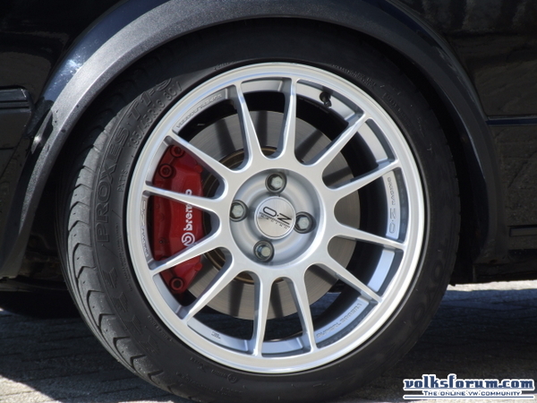

Maar ja dit blijven de remmen.....
Hoe dit remt....

Die 305mm brembo remmen van de Seat Ibiza Cupra R zijn ook voor minimaal 16" .
De 280mm remmen passen binnen 15".

Ik rij met 16inch, kun je ook lezen op de band.
Het kan in 15inch, maar dan moet je flink aanpassen.
Met een 280schijf.

Met mijn Brembo setup voor, Trommeltjes achter, Scirocco 16V hoofdrem.
2 man in de auto, van 200-0 vol in de ankers, zonder moeite of fading.
(alleen de bijrijder had het zwaar in 4punts gordel)
Ik durfde het niet vanaf 240-0.
Had houden en keren om tegen het blokkeren te blijven doseren.
De Brembo's zijn gewoon in staat om bij 200km/h je wielen tot stoppen te brengen....en dat lijkt me geen pretje als dan je achterkant hetzelfde gaat doen.
Schijven is puur voor de looks.
