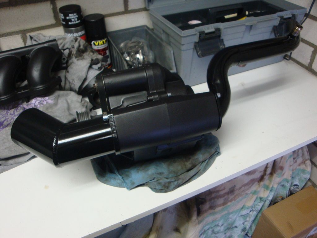

overigens weer een pakketje mogen ontvangen
RVS Slangen klemmen, leiding klemmetjes voor de bedrading en een flexibel dop schroevendraaier

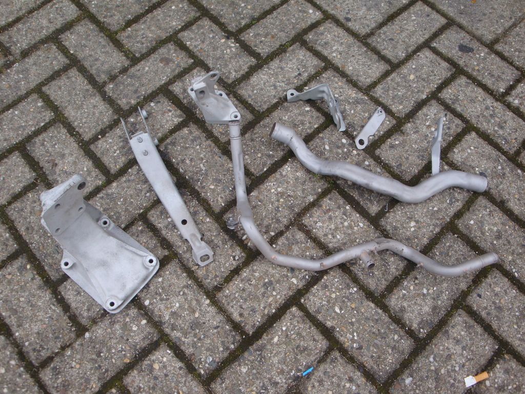

- Direct de achterste dynamo steun en 4-2-1 spruitstuk/ gereviseerde bak

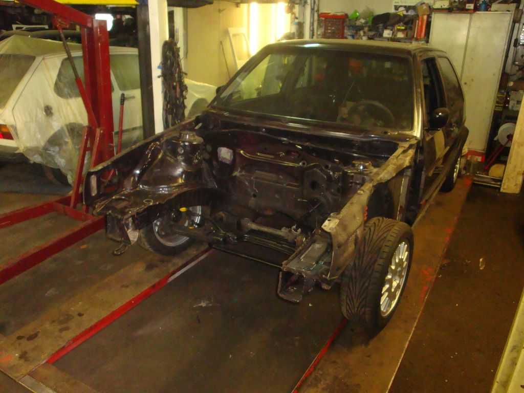

zo Sleutel dag 1 zit erop
blok is eruit, kaal en een testfit met glader/ retour om het potje iets te bewerken
motorruimte, begint kaler te worden
alle remmerij is er onder vandaan net zoals de assen

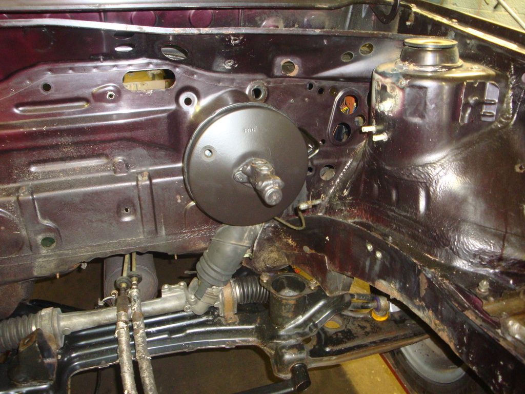

Sleuteldag 2
motorruimte wat delen dicht gelast, onbekrachtigd stuurhuis geplaatst..
de rembekrachtiger erin gezet zodat we een mooi plekje voor de drukverdeler konden zoeken
diverse deeltjes even gestraald voor een laagje lak

wat is dat voor een rem bekrachtiger?
Het lijkt wel een kleinere dan die van een gti

Posts: 5,687
het serieuzere werk indd nu! je doet toch altijd weer meer dan je plant
hoop hierna het gedeelte motor remmen etc toch wel af te sluiten!
rembekrachtiger is als het goed is gewoon GTI

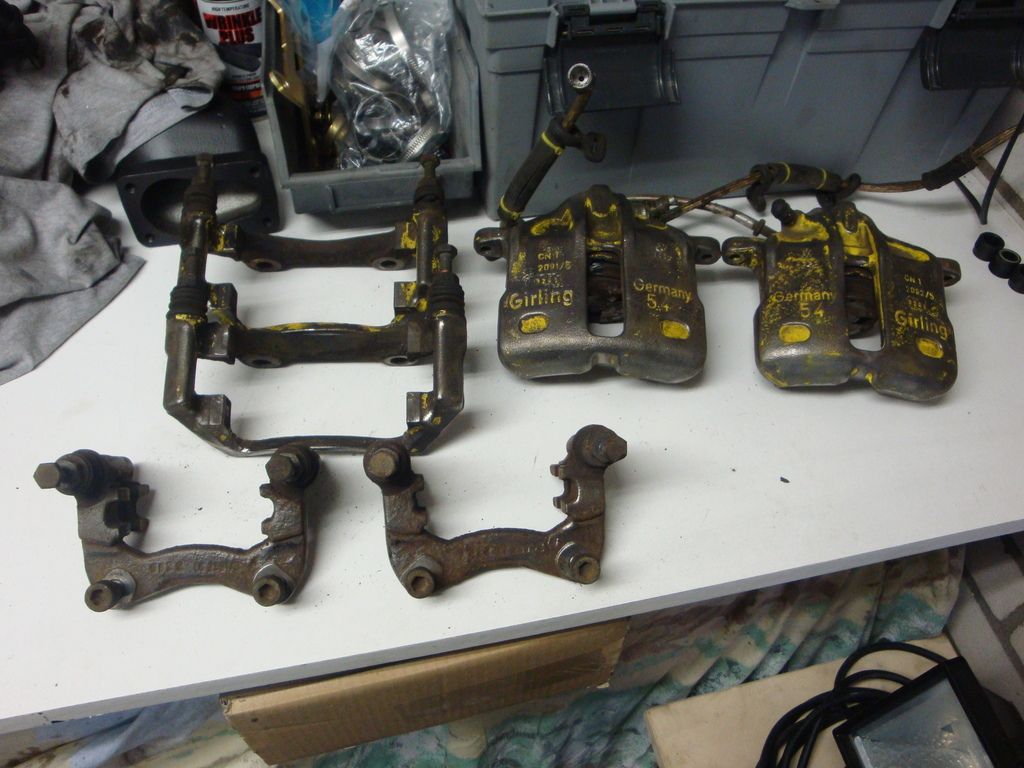

zo even nog een update van de rest van afgelopen week dan maar
neusje kaal gemaakt, en alvast licht wat opgeschuurd/ ontvet
klauwen in de 2k lak geschilderd, niet super strak.. maar ze zijn igg geen geel meer!
werkten verder nog prima dus doe daar verder niets aan.. achter komen ernieuwe klauwen op
via onderdelen direct nog een nieuwe hoofdremcilinder besteld

auto is vrijdag als het goed is naar de spuiter gegaan!
