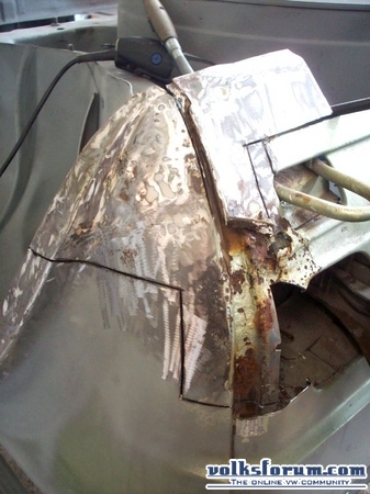

heb uiteindelijk toch de reservewielbak eruit gehaald, scheelt in combinatie met het sleepoog achter en de 2 krikpunten achter 4,5 kilo!
heb de balk vervolgens dichtgelast, over het gat komt dan een carbon plaat uiteindelijk
ook hebben we de linkerachterhoek aangepakt
roest!
de slijptol erin:
stukje voor stukje pas maken (wat een k*t-kwaliteit was dat onderste stukje zijscherm reparatieplaatwerk! )
en weer netjes! Hier zie je ook dat ik een deel van de achterplaat heb weggehaald om het wind vangen te verhinderen nu de reservewielbak weg is. Ik heb de uitlaatuitsparing zeg maar heel erg breed gemaakt

Vergeet je niet dat het verplicht is om sleepogen te hebben op een circuit auto? Net werk overigens!

je zal daar maar is niet aan gedacht hebben..
maar idd het is verplicht duidelijke sleeppunten te hebben,anders trekken ze hem aan je wielen de grint bak uit als je daar ooit beland.

geen zorgen, die komen er voor en achter nog wel op

Je bent weer goed bezig Frank, maar ik vraag me af wat je nog allemaal moet qua plaatwerk aangezien ik iedere keer weer ergens een gerepareerde hoek zie als ik in dit topic kijk. Je moet toch langzamerhand alles gehad hebben.
Of maak jij zelf roest om het vervolgens te kunnen aanpakken?

haha het einde komt in zicht gelukkig, op het lijstje staan nu nog:
-Andere hoek achter
-Aspunt achter L+R
-Spatbordrand achter L+R
Ben er onderhand wel een beetje klaar met het plaatwerken moet ik zeggen, maar we bikkelen nog effies door en dan kan het echte leuke werk beginnen
