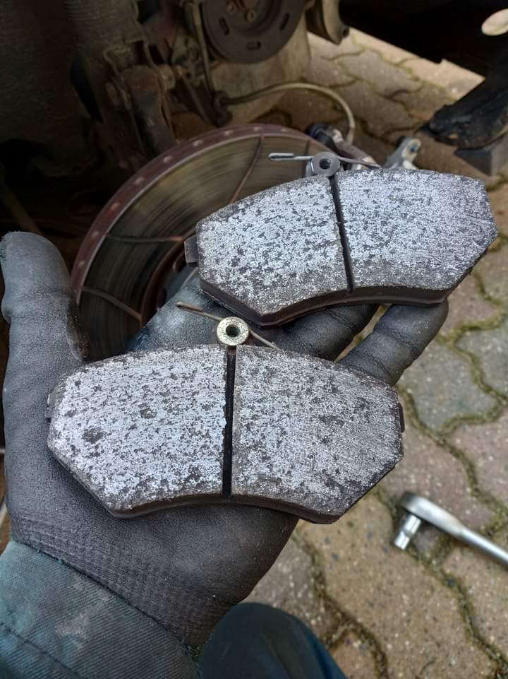

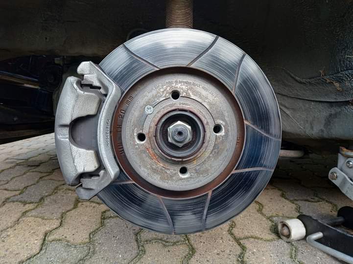

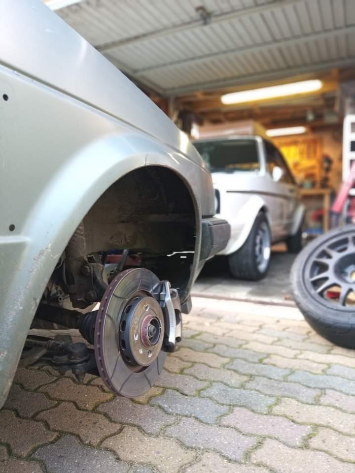

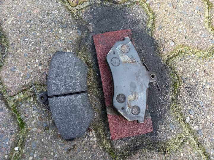

The Aftermath! Blokken waren dus behoorlijk verglaasd na de trackday....Golfje remde op het einde van de 2e sessie al wat minder goed dan eerst....kan ook te maken hebben doordat ik werd opgejaagd door een grijze Clio
Op het moment dat ik de bocht niet meer haalde, waren de remmen te heet geworden en de voering verglaasd. Ook werd de slag van het rempedaal iets langer, doordat de remvloeistof te heet werd en ging koken.
Zojuist de prut er even af gehaald om te controleren en beoordelen. De verglaasde laag van de remblokken geschuurd en weer ingevet in de klauw gezet. Spul is weer behoorlijk warm geworden aan de verkleuringen hier en daar te zien.......

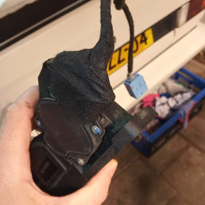

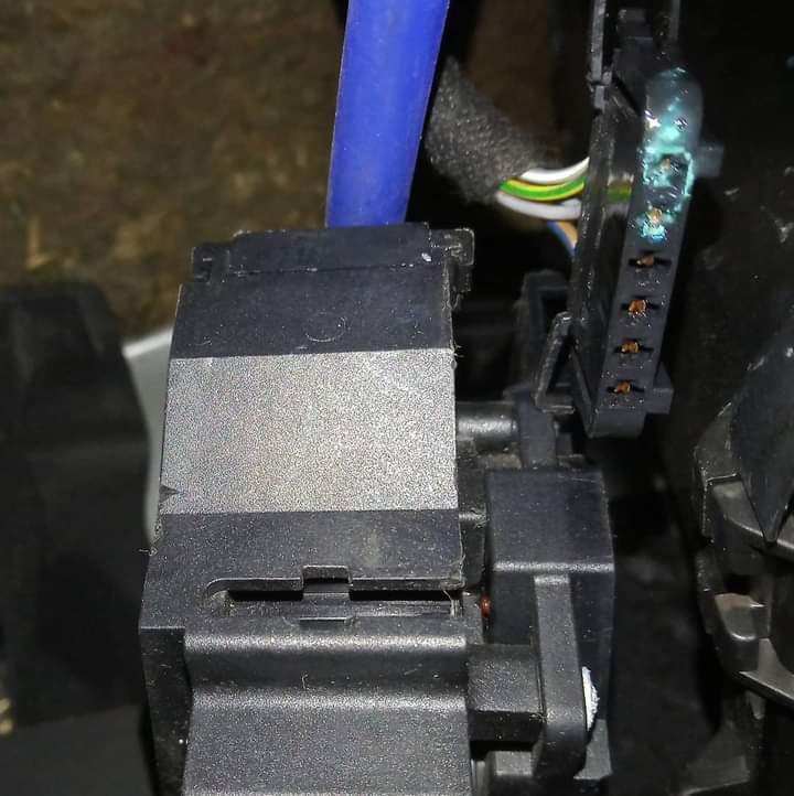

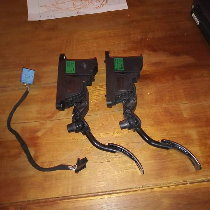

Rustig rijden wou nog...maar richting volgas, sprong de racert in een safemode. Liep alleen stationair en reageerde niet meer op het pedaal. Uit een aan zetten lostte het op, tot het gaspedaal weer naar de bodem ging....niet goed dus.
Lang leve de oude, vochtige oldtimers....maar ook de moderne techniek. Uitlezen en een logje maken wees uit dat er iets met het pedaal niet goed was. Had nog eentje liggen, dus maar vervangen.
Bij het loshalen van de stekker was het wel duidelijk. Alles weer droog en schoon gemaakt en het reserve pedaal gemonteerd....oude kan mooi drogen nu. Kreeg op Facebook nog een opmerking of het misschien het gevolg kan zijn van de kachelplof in 2019...en dat zou nog wel eens kunnen. De kachel zit er precies naast en het is op die plek behoorlijk nat geweest
Hop hop, gas kan er gelukkig weer op.

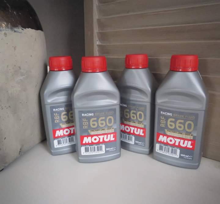

16 maart is er weer Vrij Rijden in Assen en wil dan graag rijden als het droog is. Wil voor die dag een paar dingetjes doen: airducts naar de remmen, airguides om de radiateur en de remvloeistof vervangen. Daar zit nu Eurol dot5.1 in en komt Motul RBF660 in.....kookpunt wordt daardoor verhoogd met 68°C. Spul is bijna compleet en ik ga ermee bezig als het ietsje warmer wordt.

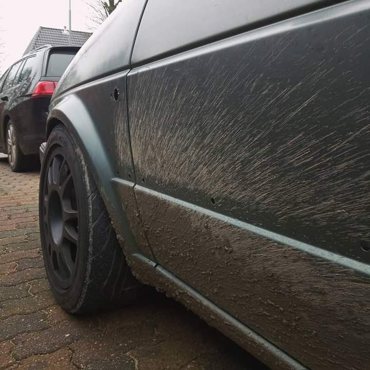

Verder gaat het zoals ik al eerder aangaf prima met de Golf. Het is elke dag een feest om in te rijden en als daily maakt ie veel mee:
Vies worden.....heul erg vies:
Soms wordt ie ingezet als trekpaard:
En de afgelopen dagen is het glijden geblazen op de Nankangs:
Ik heb al eens eerder gereden in de sneeuw met de Golf, toen stond hij op Toyo R1R's en die hadden tenminste nog iets grip.....de NS2R's hebben echt 0 grip en rijden in de sneeuw is echt geen pretje. Gelukkig duurt het gemiddeld 2 dagen totdat de wegen schoon zijn, dus dat scheelt weer.....maar het ziet er naar uit dat dit de laatste winter was voor de Golf. Ik ben van plan om er een autootje bij te kopen....en de Golf dan alleen maar zomers te pakken voor fun en trackdays. Voor de volgende APK (2022) moet er redelijk wat gelast worden....en ik wil hem daarna graag ook wat sparen qua weersinvloeden en pekel. Ook kan ik dan makkelijker wat klusjes doen die al een tijdje op de planning staan die wat langer duren dan een paar dagen, zonder dat ie weer als woon/werkpaard moet worden ingezet. En ook kan er eindelijk een keer lexaan in.
