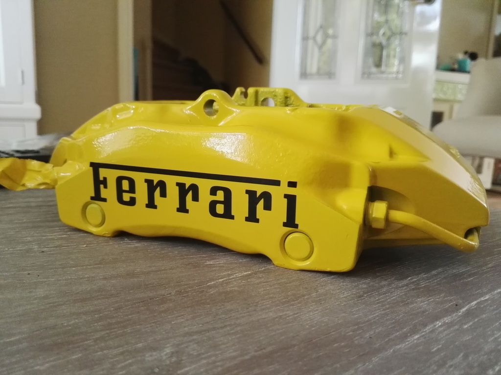

Weet iemand wat voor aansluiting het schroefdraad is van de porsche boxter klauwen?
Per ongeluk verkeerde logo's besteld

Zelfde als origineel m10x1.0
Spijtig van de sticker 😛

Shiny klauwen !

Zo Porsche klauwen zijn dat 2 of 4 pots?
Heb je hier toevallig al meegereden? Geeft dit veel stop power? (vergelijkbaar bv met wilwoods?)

Het zijn 4 pots porsche boxter klauwen. Heb er nog niet mee gereden. Ga ze monteren icm zimmermann blokken en 280mm schijven.

Mooi spul!!

Dat wordt een dikke setup!

Mooi schroefsetje! Remmetjes zijn ook cool geworden
