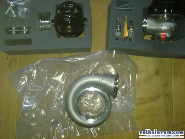

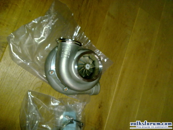

zo mijn Tial spullen zijn vandaag ook binnen gekomen
echt mooi spul en dat rvs uitlaathuis is echt de bom scheeld echt giga veel in gewicht bij Tial beloven ze 33% gewichts besparing en dit is dus ook echt zo
