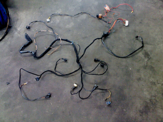

zo,vandaag weer lekker verder gehobbied.
eerst de spaghetti maar eens los onder de kap gegooid om te zien waar en hoe alles moet komen.
alles een beetje in de juiste richting frommelen en kabesl inkorten/verlengen...
alles op de juiste plaats,goede vorm er in gebracht met hier en daar een tapeje en trekbandje;
final result,alles netjes ingetaped met originele weefseltape;
en alles aangesloten in de auto;
resulteert in;

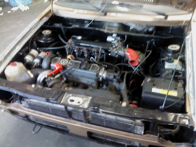

morgen eerst wat probleempjes oplossenheb een nasty waterlekkage achterop de kop,denk dat het thermostaathuis gescheurd is,en de stappenmotor is gaar.[toerental loopt heel langzaam op naar bijna volgas]

super dat ie loopt ,dus nog een paar kinderziektes en dan proefrijden
het geluid doet me denken aan mijn td'tje zonder downpipe

in grote lijnen,1.6 aea motor met digifant1 van corrado g60 en garrett blowert.
  #535
Old 31-07-2012, 13:54
lekkage opgelost,resterende delen eraan gemaakt en naar buiten gereden,nog geen meters gemaakt want er zittten nog geen remmen op.maar hij heeft dus opeigen kracht gereden!
druk is nu afgesteld op een halve bar,lijkt me mooi om even in te lopen.....alleen de uitlaat moet er nog aan,dan is ie motorisch klaar.
even wat pics buiten....
motor heeft warmgedraaid,temperatuur blijft goed,zowel van olie als van water,alles werkt en is lekvrij.

dat wil ik wel graag,maar moet nog wel eea gebeuren.....oa heb ik mijn interieur nog niet terug van de bekleder,buitenkant moet afgebouwd worden,remmerij moet er weer op.meeste zie ik tegen het maken van de uitlaat aan,is altijd vervelend werk.
