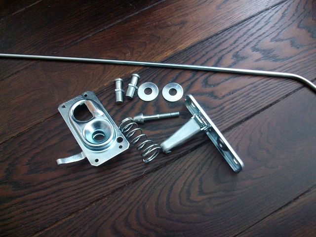

Vandaag gebeld door de verzinkerij, ik kon mijn onderdelen ophalen.
Zie hier het resultaat:
Kon het ook nieuw kopen maar dat was niet origineel en dan twijfel ik ook een beetje aan de kwaliteit.
En het resultaat is verbluffend geworden, vooral als je kijkt hoe het er voor die tijd uit zag naar 35 jaar!
Die lange stang is trouwens de motorkap lifter.

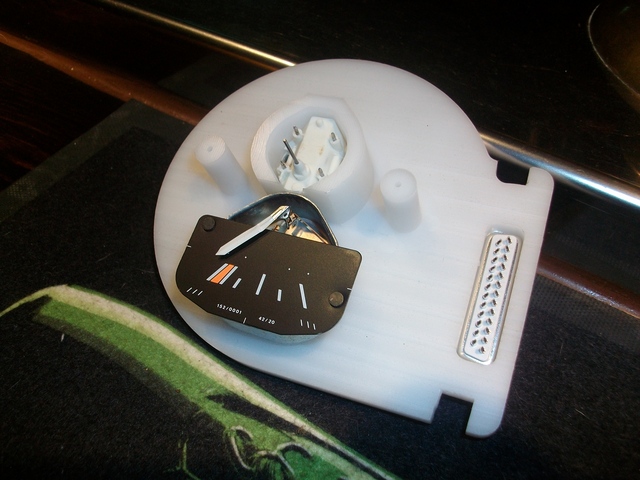

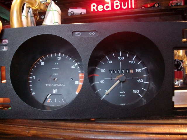

Hier weer een update.

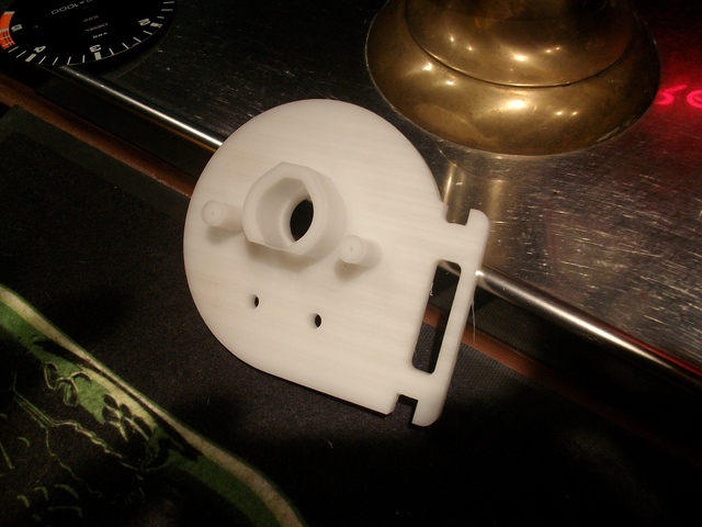

Ben vandaag nog even aan het frezen geweest.
Ik wou toch graag een diesel toerenteller in mijn golfje.
Nu heb ik een diesel klok van een golf 2 gesloopt.
Hiervoor heb ik de tellerplaat en de brandstofmeter van de golf 2 weer gebruikt.
Ik ga de temperatuurmeter in de middenconsole plaatsen.
Zie de foto's met uitleg.
Hier het onderdeel dat ik gefreesd heb:

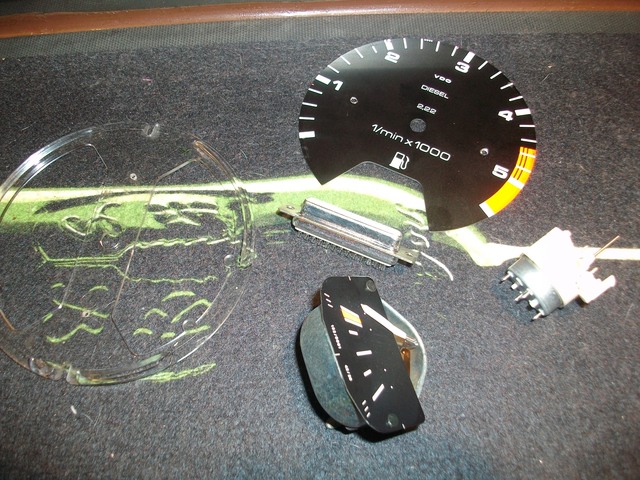

Dit zijn de onderdelen die er op moeten komen.
Ik heb motortje die de toerenteller laat bewegen van de golf 4 tacho gesoldeerd.
Deze is zoals te zien op de onderste foto, gemonteerd in het midden van het onderdeel dat ik gefreesd heb.
Ook zit hier de brandstof meter van de golf 2 diesel.

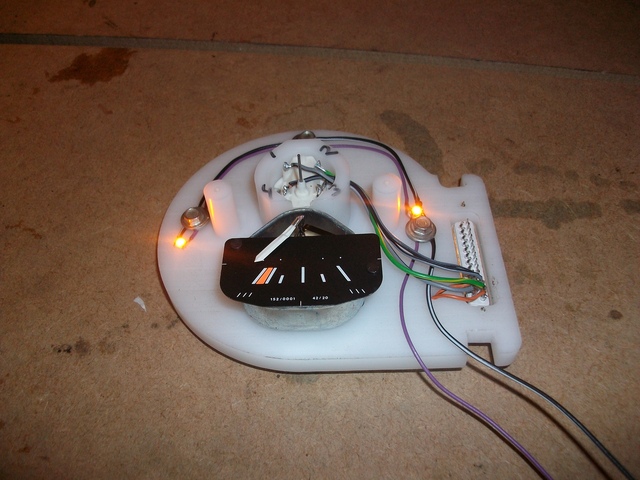

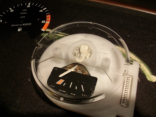

Zo moet het er ongeveer uit gaan zien als alles is gemonteerd:
De verlichting gemonteerd en even aangesloten:
Zo ziet het er ongeveer uit straks, een dieseltoerenteller met brandstofmeter.
Ik maak verbinding met een 25 pins printerkabel.
Die zit straks verbonden aan de golf 1 teller en haalt de signalen van de golf 4 teller die verborgen onder het dashboard zit.
Hier een foto waarop te zien is dat er wat onderdelen van golf 4 print af zijn en al wat kabels zijn gesoldeerd op de print.
Ben er nog wel even mee bezig om alle signalen door te solderen.
Ben vandaag niet verder gekomen maar laat deze week nog wel even van horen!

  #532

je bent toch maar 1 draad nodig voor je toerenteller signaal, je oude print ff veranderen van je golf2 klok en klaar ben je. oja hoop morge meer te weten over je slangen gebeuren.
Dat klopt je bent maar 1 draad nodig voor het toerensignaal, maar de toerenteller van een golf 4 komt niet automatisch weer terug in de nulstand.
Dus ik zal de 4 aansluitingen die op de golf 4 toerenteller zitten wel nodig zijn.
Hij zal dus nu gewoon werken zoals ie vroeger ook heeft gewerkt.
En ik wacht je berichtje even af, het heeft nog geen bloed spoed.
Ben nog wel een paar avonden zoet met de teller.
Mijn 74er slapend project
Oud 75er swallowtail project
Pm me voor meer info

je hebt pb branko. mmm oke dat wist ik niet, raar dat ie niet vanzelf weer terug gaat naar zijn nul stand. ik gaat ook is ff kijke in de schema s.
