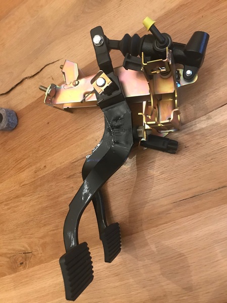

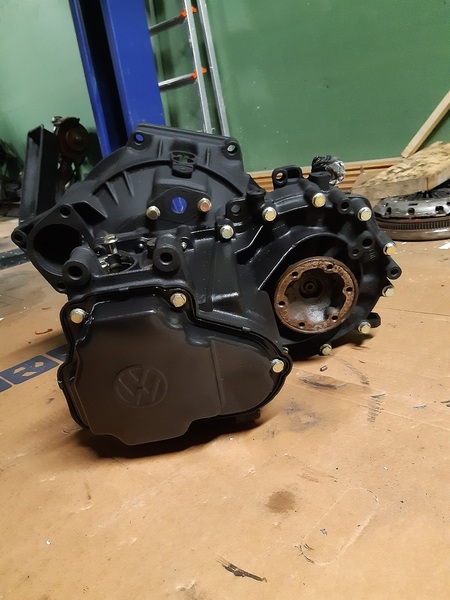

Johan, wat voor koppelingscilinder heb je gebruikt voor op de bak, van een golf 2/3?

Zo'n aluminium cilinder. Volgens mij komt die van een golf3. Daar heb ik ook de cilinder voor bij het pedaal van gebruikt.
Beide hebben aansluitingen met schroefdraad Ipv met zo'n klik systeem.

Thanks, hier kan idd m12x1 in plaats van de klik systeem
Dit heb ik toen bedacht, overigens weer na een idee van een ander😉

Ik heb t ook ongeveer zo, maar gewoon met bestaande gat gewerkt in het pedaal. Klein beugeltje gemaakt voor boven de stuurkolom en een m6 uniball erop gemaakt en dievaannhet pedaal. Eigenlijk supersimpel maar werkt echt fantastisch!

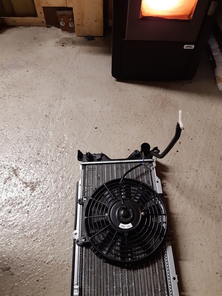

De laatste dingen om hem rijklaar te maken zijn inmiddels gedaan.
Spalfan geplaatst, IC buis aangepast.
Nog een beugel voor het kvs potje maken en 1 beugel om de radiateur vast te zetten maken en snijden en dan is hij motorisch verder klaar.
Alles werkt, toerenteller ook.
radiateur met spal:

Spal slaat aan, draait de goede kant op. En slaat ook weer uit
