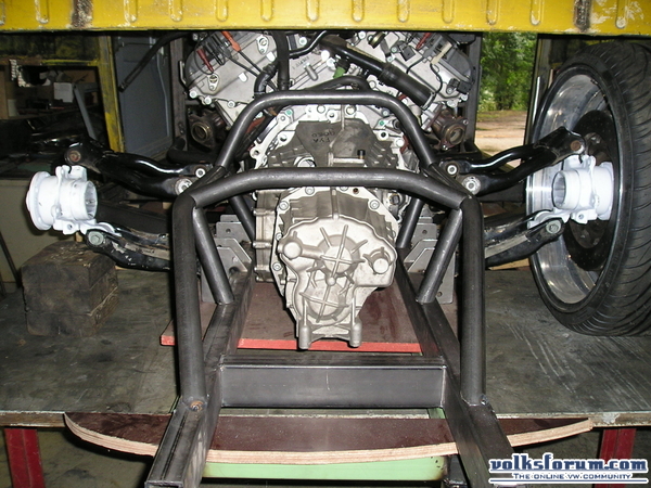

Zo, we hebben weer wat stevigheid in de caroserie.
Vandaag aan het frame voor de tussen wand en de wielkast bakken gewerkt.
Zo word ook gelijk duidelijk of alles er wel in past
de wielbakken worden met plaat bedekt en boven de motor komt een klep die verwijderd kan worden.
Onder komt een stalen plaat in van 5 mm dik.
zodat als er iets gebeurt de motor teminste niet naar voren kan.
Tevens is dit gedeelte wel makkelijk om de orginele midden tunnel aan vast te lassen.
gr ruud

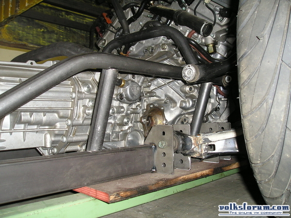

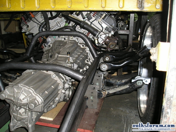

Het shassis om de motor word van ronde buis gemaakt.
Nu maar hopen dat het in 1 keer goed komt te zit
Alles word stukje bij beetje bekeken, en het kan altijd nog voorkomen dat er iets in de weg zit.
Daarom zit alles alleen maar gehecht inplaats van geheel afgelast.
Voor de onder draagarmen zijn de platen gemaakt en bevestigt.
Hier heb ik stel mogelijkheid in gemaakt, want je weet maar nooit
Ook wat versteveging kokers voor boven de bak liggen al gebogen.
Met deze kokers moet ik wel redelijk hoog gaan om de bak bouten nog te kunnen monteren.
Ik dacht zelf dat het er wel leuk uit gaat zien
gr ruud

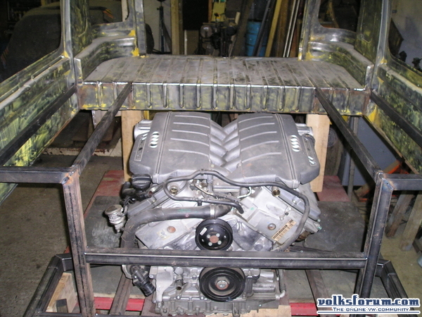

De motor en bak zijn gedemonteerd om het shassis overhoeks te kunnen meten en geheel af te lassen.
Maar aangezien het shassis nog niet aan de achter kant vast zit,
ben ik maar begonnen om het rechter achterplaatwerk
erin te lassen.
Het achterlicht gat is er al in gemaakt
en heb de lamp gelijk maar even gepast.
De opening voor de motorklep is ook haaks gemaakt,
zodat ik het ondergedeelte af kan maken.
En linker achterhoek licht ook al gedeeltelijk klaar
gr ruud
