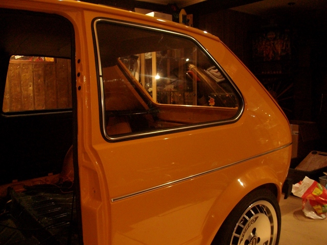

Even weer een update.
Heb al twee bronzen ruiten geplaatst samen met mijn broertje.
Wat lijkt dat super, dit is absoluut 1 van de betere aankopen die ik de laatste tijd heb gedaan
Hier de ene kant:
De hemel zit er nu ook strak in, de foto is niet zo duidelijk maar met flitser was het helemaal niet om aan te zien.

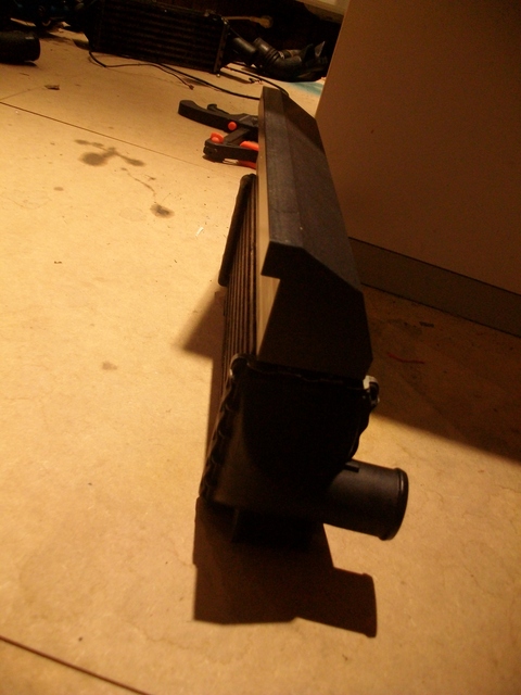

En ja eindelijk ik heb het voor elkaar, een intercooler van een opel astra 1.7dti past.
Ik heb er even een steun voor gefreesd om hem te monteren.
Hier de steun:
Zo moet het er ongeveer uit gaan gaan zien.
Heb hem nog niet gemonteerd maar dat laat ik bij de volgende foto's zien.
Dit is een steuntje die ik heb gemaakt om de radiator aan 1 kant nog te bevestigen, want dat had ik nog niet gedaan.
Ook die moet ik nog vastzetten en laat ik de volgende keer zien.

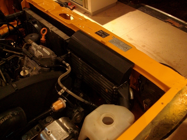

@ErikvanBilsen:
De intercooler word aan de balk gemonteerd waar het slot van de motorkap ook in zit.
Ik laat later deze week de foto's daarvan wel zien want ik moet hem nog monteren!

Zoals beloofd nog een paar foto's van de intercooler maar nu gemonteerd.
Heb vandaag de slangen allemaal besteld in de UK en hoop dat het met een weekje thuis is.
Dan nog steeds even een oplossing vinden om die koelvin langzamer te laten draaien.
En dan hoop ik in januari de motor eens te kunnen starten

Ziet er goed uit zo,
Nu kun je teminste weer verder met opbouwen en hoef je niet meer veel tijd te steken in dingen te bedenken voor te verplaatsen voor een ic kwijt te kunnen of op zoek naar een ic.
