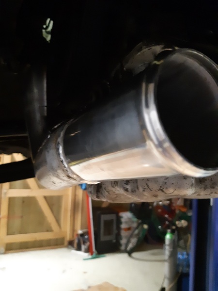

Dan het IC buisje aan de zijkant van de turbo..
Deze plaagt mij al een tijdje, maar winnen gaat hij niet
Heb nu de juiste vorm erin en alleen het steuntje onder bij het carter nog even opnieuw erop lassen en dan kan die ook gemonteerd worden.
Rot spul om te lassen dit keer.. vorige keren ging beter, maar hij is dicht.

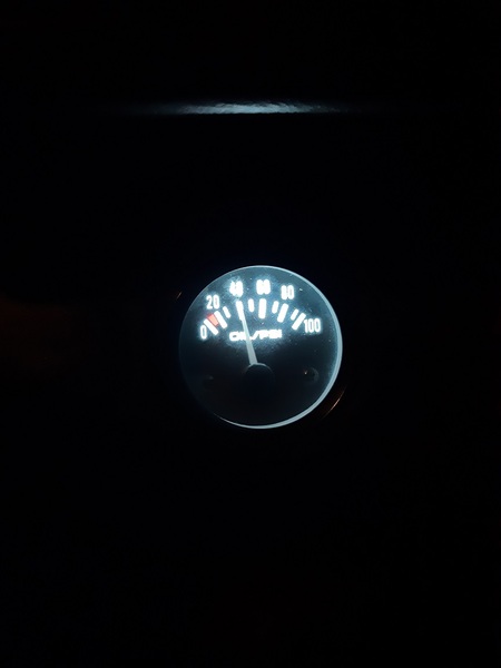

Verder wil ik nog een oliedruk meter erin zetten (iemand nog handige tips hoe dit te doen ivm het kunstof olifilterhuis waar geen extra aansluitingen in zitten )

Heb je genoeg ruimte voor een T stukje voor je oliedrukmeter zoals deze:
https://www.ebay.nl/itm/392748996921
  #505
Old 15-11-2020, 20:28
Johan1982MK1's Avatar
Originally Posted by gijs474
Heel gaaf project!
Dankjewel!
Heb ik helaas niet genoeg ruimte voor, zo'n T stuk.
ik denk dat ik eerst met zo'n soort adapter en een stuk remleiding oid daar uit dat krappe deel vandaan moet en dan kijken met een T stuk oid zien of ik de mk1 sensor en die van de drukmeter erop krijg.

Oliedruksensor monteren met een T op de aansluiting van de aanvoerleiding van de turbo op het oliefilterhuis. Dan heb je ook gelijk de juiste druk te pakken om te meten(sterker nog, je kunt daar dan ook een gecombineerde druk-temp sensor van Bosch plaatsen, dan kun je beide waardes in de gaten houden!
  #508
Old 16-11-2020, 11:30
Tfsi heeft dus helaas geen olie aanvoerleiding op het oliefilterhuis. Is nog ff puzzelen hoe ik dat moet gaan doen.
Út Fryslân
  #509
Old 16-11-2020, 14:13
Posts: 935
Sorry, was even in de war met de 1.8t.. Je hebt gelijk..
Ik had hem bij mij bij de 2.0tfsi met een banjo-bout achterop het blok gemonteerd:
https://www.uspmotorsports.com/2.0T...-BanjoPort.html
Hier kun je dan die gecombineerde Bosch sensor in zetten( https://www.autodoc.nl/bosch/7307934 )
  #510
Old 16-11-2020, 15:01
Kijk! Dit is idd een heel mooie oplossing zo!
Bedankt!
Ik moet alleen even zien qua sensor hoe dat komt want de motor zit in een golf1 en dat instrumentenpaneel werkt met een lagedruk sensor.
Die van de tfsi heeft andere waardes en werkt dus niet.
Ik heb bij de stekker van het instrumentenpaneel ook al pin 9 en pin 11 omgezet, maar nog steeds werkt hij dan niet.
Ik moet dus de originele sensor van de golf1 kwijt (incl. massadraad want het huis is van plastic) en dan dus de sensor voor de meter maar achterop de motor plaatsen denk ik.

Vrijdagavond de mapsensor er nog in gelast.
Dit last veel mooier dan dat gegoten spul. Waarschijnlijk om dat het iets brosser is en er een boel dampen / oliedampen door heen gaan wat erin blijft zitten of erin getrokken is in de jaren en daar heb je echt last van met lassen, maar goed, het is gelukt.
Omloopbuis vanaf de turbo aangepast en die past er ook eindelijk goed op
Oliedruk metertje geplaatst.
Foto's zijn niet zo duidelijk geworden zie ik maar gister niet echt op gelet in het donker...
