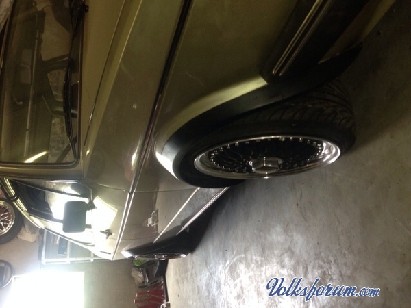

Zo! Alles zit er weer onder en de jetta staat weer op de grond. Draagarmen en stabi zijn gepoedercoat en ik heb pu rubbers gemonteerd. Tevens wat details laten verchromen.
Daarnaast natuurlijk de wilwoods gemonteerd. Ook heb ik de flex in de wielkasten gezet voor iets meer ruimte, bbsen komen nu 0,5 cm verder naar buiten.
Plaatjes;
Vd week dashboard er weer in (mooie plek voor remvloeisof resevoirs) en dan eens kijken hoe het in de zon lijkt.

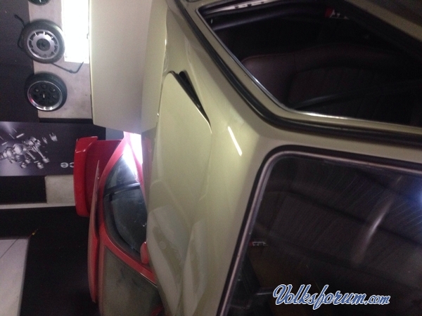

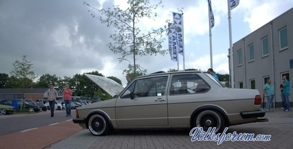

Weer wat tijd gevonden om te knutselen; koplampen met xenon-lenzen gemaakt:
En Robert heeft mijn schuifkanteldakje gemaakt:

Wat heb je met de lampen gedaan?

Lenzen ingemaakt, dus aftermarket xenon met een strak lichtbeeld.
Netjes hoor, wat voor lenzen heb je gebruikt?

Universele set, nog wel lastig want die zijn 5 cm langer dan lamp diep is

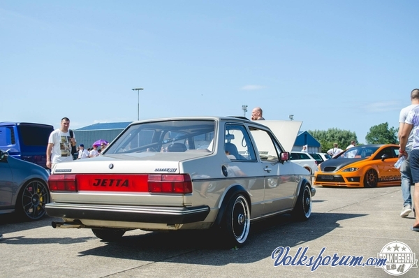

Op outlaws:

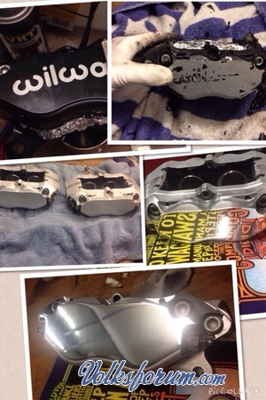

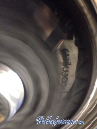

Vandaag eindelijk weer eens wat aan de jetta gedaan; remmen vielen beetje in het niet achter de wrinkle zwarte wielen. Heb de klauwen onlakt en gepolijst, bij Inne even nieuwe stickers besteld

Mooi project! schuifdak heb ik zelf nog veel problemen mee. las dat je hem hebt laten maken. bij wie?

Robert, een maatje van mij.
