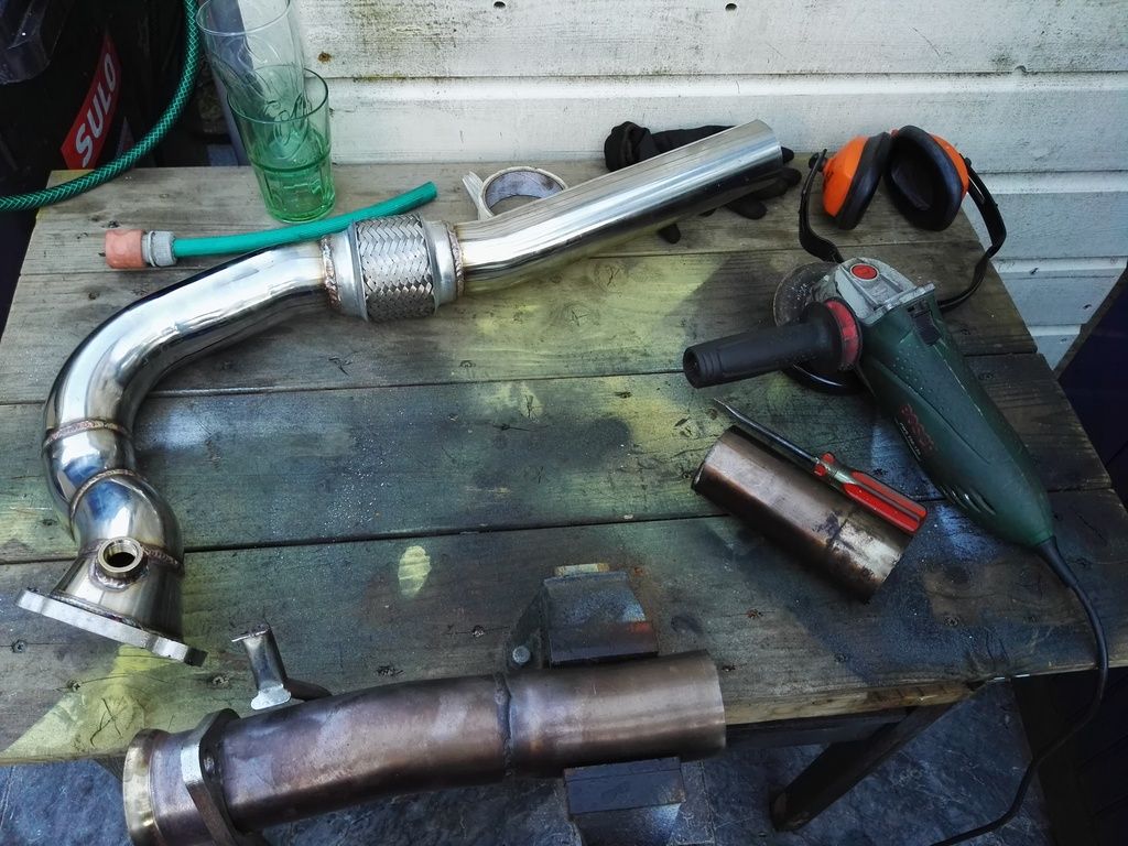

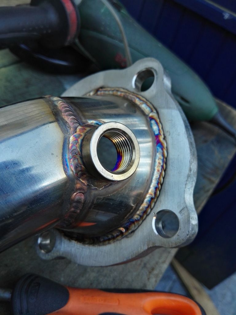

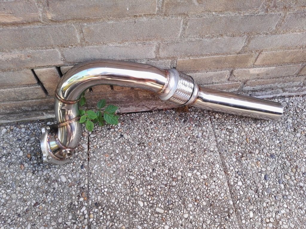

Thuis lag er een mooi pakketje te wachten de downpipe van Qpeng. Gelijk uitgepakt en bekeken. Ik moet zeggen dat de kwaliteit best wel goed is. Al weet ik niet veel vam lassen af.
Net even gepast en hij zit perfect. 1 bocht had iets meer gebogen mogen zijn maar hij raakt he-le-maal niks. Dus ik ben zeer tevreden Mijn oude koppelstuk net aan stukken geslepen en alles pasgemaakt onder de auto. Morgen wat uitlaatklemmen halen en dan kan hij definitief vast.

Ziet er mooi uit zeg! Lekker gevoel hè, dat de uitlaat compleet is
