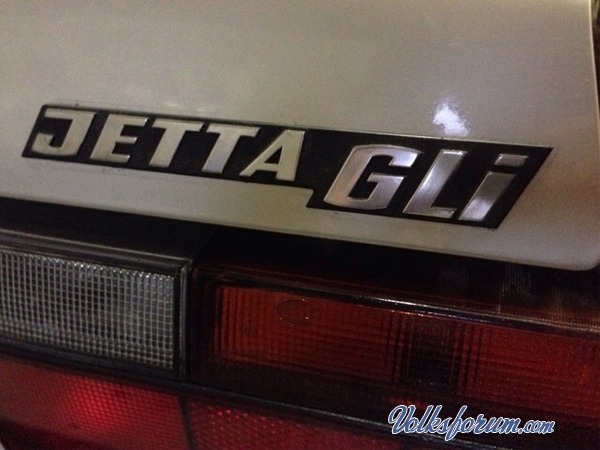

Setje achterlichten in de stijl van de heckblende gemaakt.
En de typeaanduiding aangepast

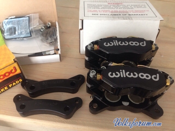

Vandaag wat moois voor de jetta binnengekregen

Dat zal wel gaan remmen. Mooi spul!

Fits like a glove!!
Remleiding nog even verstoppen en dan is dit gedeelte klaar!
