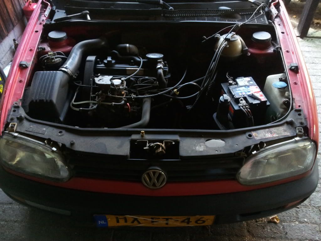

En dat is motor nummer 2 eruit
Nu nog even de bende overzetten.
Ik kwam erachter dat ik de distributieriem nog een keertje mag doen, want om de motorsteun over te zetten moet heel de bende er weer af, zo blijf je lekker bezig he

Hoppatee

Alleen moet er denk wel een grotere radiateur in.
Deze is te klein, zeker als je op de snelweg gaat rijden.

Ik zal er voornamelijk snelweg mee rijden
Over de grootte zat ik ook te twijfelen, maar dit is een nieuwe en met het andere blokje hield hij hem ook gewoon goed koel.
En anders zet ik er idd maar een grotere in
