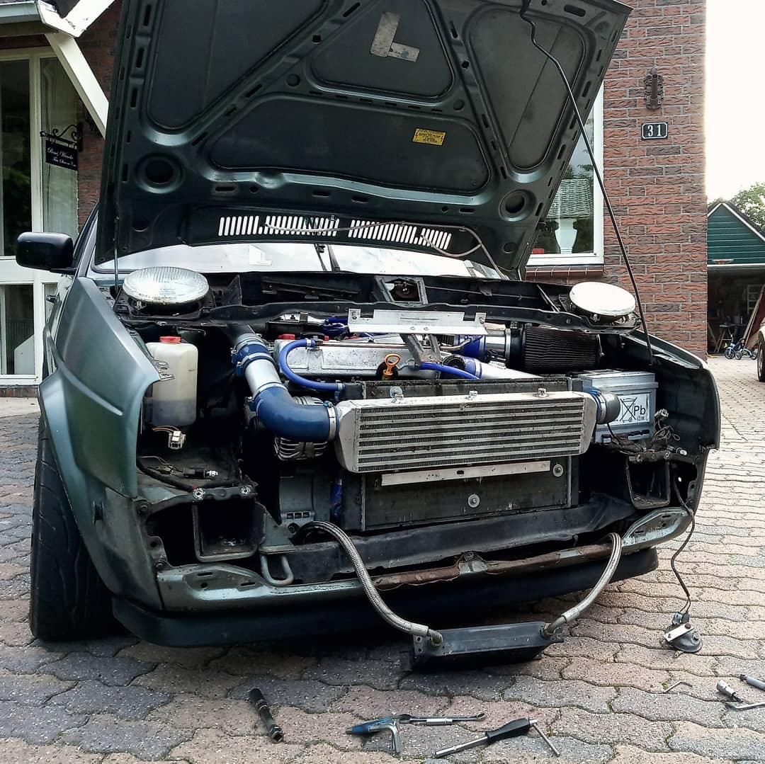

Vandaag werd de grotere intercooler geleverd. Geen speciaal merk oid, gewoon eentje van 150eu incl verzending van eBay. Komt waarschijnlijk net als de vorige oorspronkelijk uit China.
De huidige heeft een dikte van 65mm en een koelend oppervlakte van 550x140. De nieuwe is is net zo dik, maar heeft een oppervlakte van 550x300. Ik hoop daarmee iets meer warmte mee terug te kunnen koelen dan met de huidige.
Breedte is gelijk aan de kleine, dus hij pastte meteen tussen de slangen, maar de montagepunten aan de boven- en onderkant wijken iets af, dus er moet nog ff gehobbied worden.

jopie95 jopie95 is offline
Join Date: Jul 2012
Posts: 95
dat zal wel helpen
die oude is wel klein :P
netjes zo hoor.

Dit ga je wel merken inderdaad.
Ideaal heh bij een golf 2 dat het hele front er zo makkelijk voorweg kan

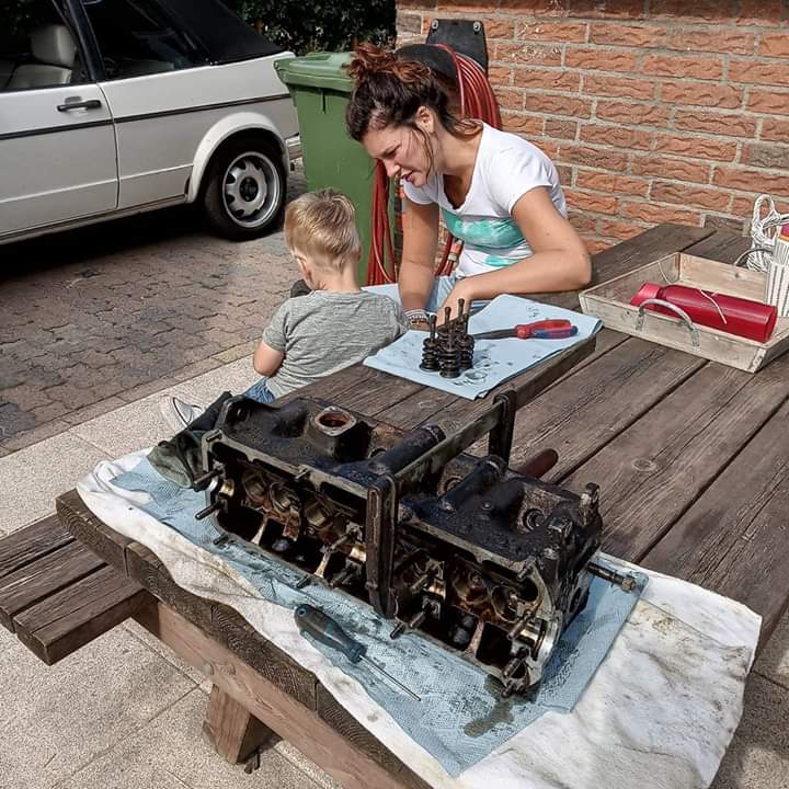

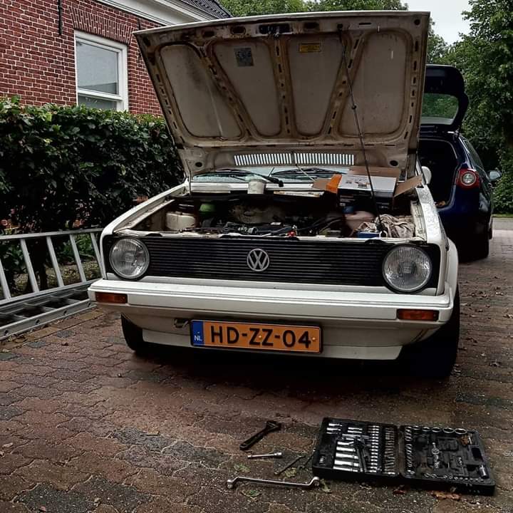

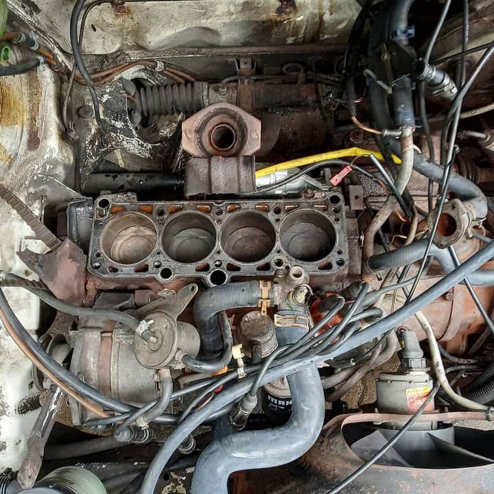

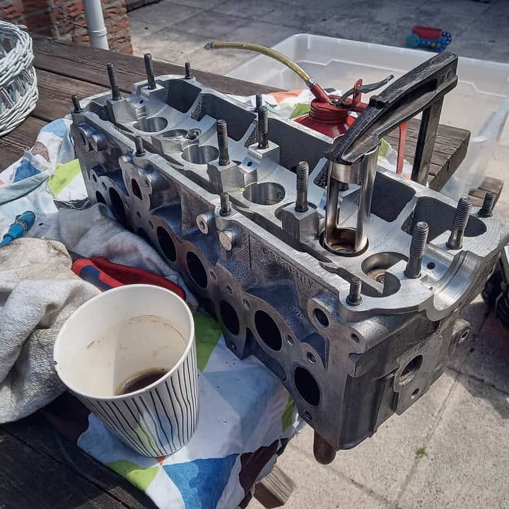

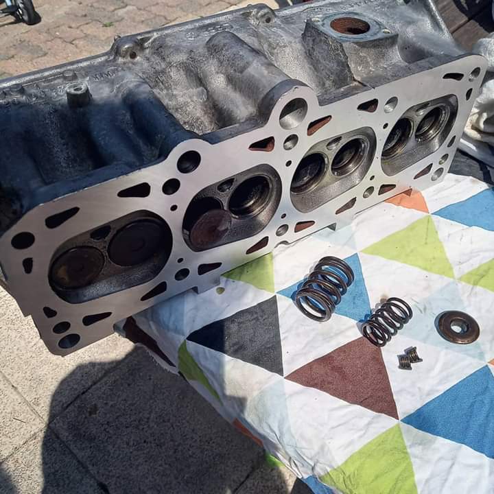

Uiteraard gaat er ook wel weer wat kapot aan onze auto's....deze keer was de Cabrio van de vrouw de sjaak....liep warm tijdens een ritje naar Groningen. Dus...aan de kant gezet en de motorkap maar eens geopend om het kvs te checken....kvs? Eerder chocomel
Bijgevuld met kvs en rustig met de dop los naar huis gereden, zodat de overdruk weg kon. Ondanks dat, bleef hij het kvs er uit gooien....dus halverwege maar 3 liter slootwater erin gedaan (je moet wat hè...) en weer verder. Thuis de kop eraf getrokken en volgens de geleerden heeft cilinder 1 kvs lekkage gehad.

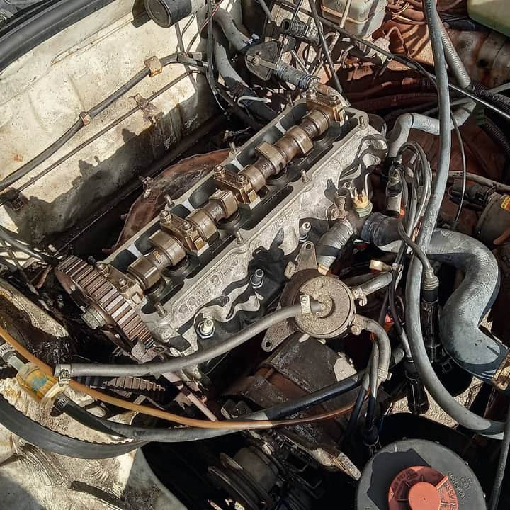

Goed, kop leeggehaald, weggebracht en is gevlakt, afgeperst en gewassen. Gisteren alle prut weer in de kop gemonteerd en de kop weer op het onderblok gezet. Vandaag maar eens kijken hoe ver we komen

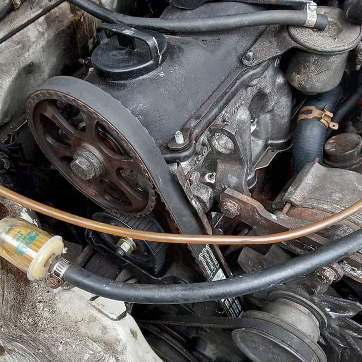

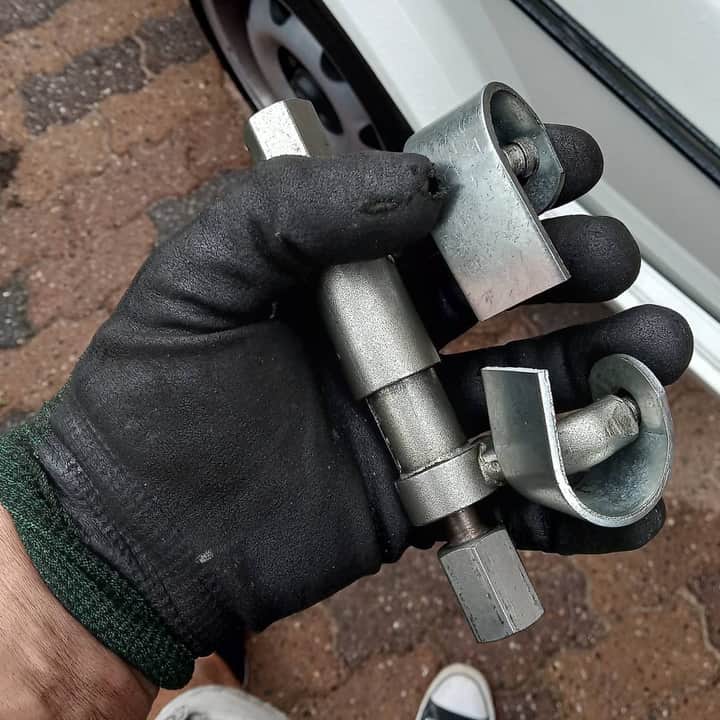

De cabrio rijdt inmiddels weer. Nieuwe distributieset erop, originele 3delige kurkpakking vervangen voor een rubberen icm bijbehorende draadeinden, lekker geworsteld met die übergeile uitlaatklemmen en tot slot het blok weer afgevuld met verse sap. Next!
