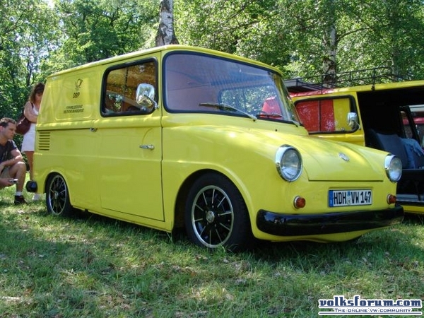

Volg dit forum al een tijdje, heb verschillende VW projecten in m'n hoofd waarvan er één werkelijkheid moet gaan worden.
Ondanks dat een Fridolin hoog op het lijstje staat heb ik er helaas het geld niet voor.
Gelukkig Ruud wel, vind het echt een supervet project (W12... wÃ*Ã*Ã*t!!?!) en wilde even een paar plaatjes van mijn eigen favoriete Frido plaatsen; de Flat4 shaved panel versie... te bruut!
Misschien dat het voor mijzelf eerder een Polo Steilheck wordt, maar dan wel een beetje laag graag.
Leuk forum trouwens!
Huin

Zit je mooi af te kijken hoe het moet worden,
ben ik nog op de foto gezet ook.
W12 Engine
http://youtu.be/q-uq3oOjuL8

Old 01-06-2007, 17:25
vwmk2driver's Avatar
vwmk2driver vwmk2driver is offline
Posts: 2,598
Send a message via MSN to vwmk2driver
haha, zelfs het vrouwtje staat er bij te kijken

Old 01-06-2007, 17:29
Erik's Avatar
Erik Erik is offline
Posts: 6,325
waar krijg je anders een beter voorbeeld van, dan het origineel zelf
auto schiet op, maar nog een bom werk te gaan !!
