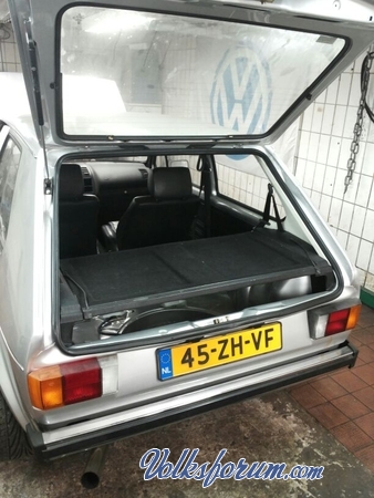

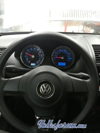

zo weer wat uurtjes besteed aan de mk1, het afwerken en kleine dingetjes monteren kost veel tijd, vandaar weinig beeld materiaal, maar toch ff een 2 tal foto s 1 van mijn golf 6 stuur wat ik pas het gemaakt voor in de mk1.
en nog 1 van het kontje ;-]

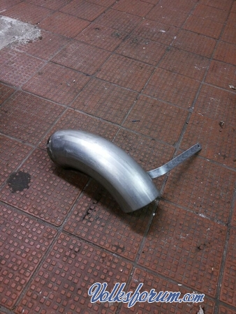

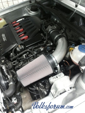

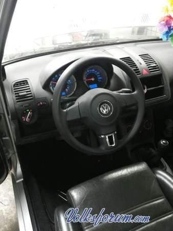

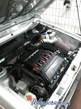

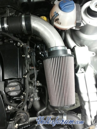

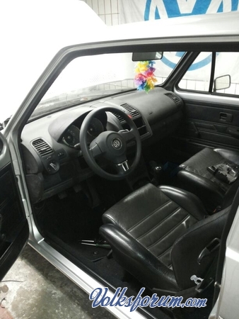

gister weer bezig geweest met de mk1, nadat we een nieuwe heater gekocht hadden, want in de kou sleutelen doen we natuur niet een x aantal foto s van het dashbord wat ik nu afgebouwd heb nadat alles werkend had en het airbag lampje uit heb gezet.
ook ben ik nog ff in het motorruim bezig geweest, ruitensproeier aan gesloten, zo links en rechts nog ff een kabeltje vast gezet met tiwraps, en ff een steun gemaakt aan de bocht, waar het filter aan moet komen.
de bocht word uiteraard nog mat zwart gespoten, om het resultaat netjes te maken.
ook nog ff een setje mooie en nette hoedeplankdragers gemonteerd+ een orginele hoedeplank, en uiteraard weer achtergordels er in gezet. de achterbank moet nog na de bekleder om het leer van de mk2 achterbank om te zetten op de mk1 achterbank.
zo dat was het weer voor nu.

Staat super dat dashboard! alsof t zo hoort
