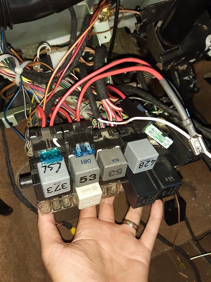

Weer even een update..
Motor loopt! filmpje volgt nog.
Kabelboom erin, pas gemaakt op de oude zekeringkast.
Alles zegmaar buitenom ivm dat de oude kast geen mogelijk heeft om dmv een relais een pomp aan te sturen.
Met een ce 1 kast had me dat in ieder geval een ecu en een pomprelais gescheeld, maar goed..
Pompmodule mooi bij de zekeringskast ipv bij de tankvlotter, want daar heb ik niet zoveel ruimte. Niet dat ik verder wel zat ruimte heb voor wat dan ook, maar goed Het is passen en meten
En na wat fatsoeneren ziet het er zo uit;

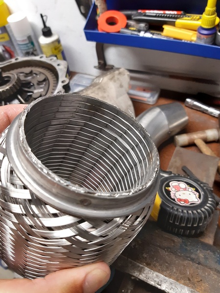

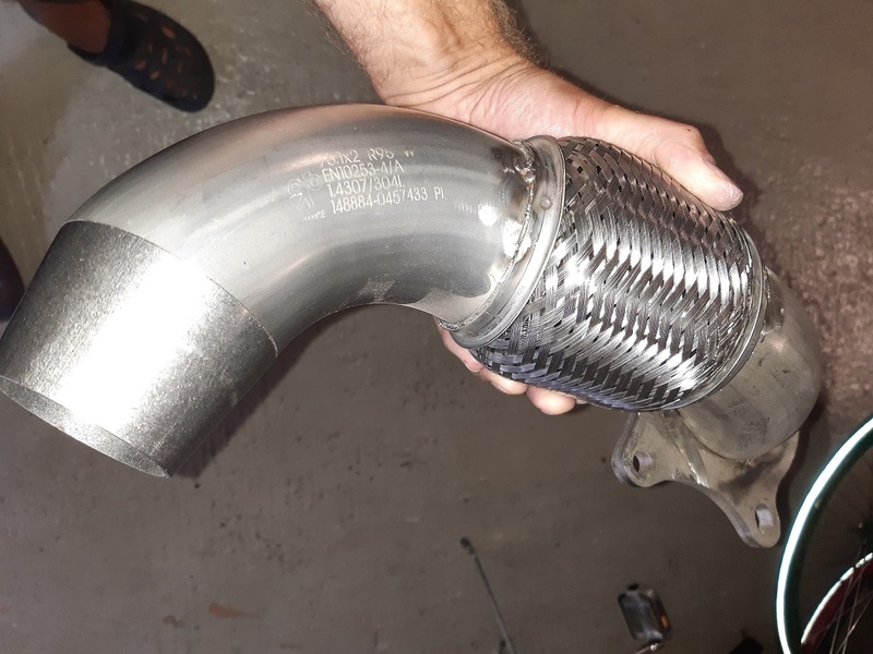

Verder ben ik begonnen met de aluminium omloop buis vanaf de turbo naar de IC aan te passen. Echt alles moet veranderd worden anders past het er niet in
en een begin met de downpipe gemaakt.
3inch pijp wordt het, flexibel deel;
Passen, meten, hechten;
Nu nog aflassen;

Vraagje, ik heb een externe brandstofpomp die ik graag wil aansturen met de CE1 kast.
Kon het niet echt duidelijk krijgen voor mezelf, had de lijsten al van A2 resource gehaald. hoe heb jij dit nu gedaan ?
Groeten
  #472
Old 28-08-2020, 12:45
Johan1982MK1's Avatar
Originally Posted by Jetta_Mk1_SLR
Ziet er weer gelikt uit !
Groeten
Als ik een ce1 kast had dan had ik dit denk ik ook gedaan. Bij mij kan dit niet omdat de oude kast geen plaats heeft voor een pomprelais (met 2 van die grote aansluitingen) Ik heb het dus buiten de zekeringkast om gedaan.
In jou geval moet je dan idd de schema's erbij pakken en kijken op welke plek in de kast het pomprelais moet komen en welke draden het relais schakelen. Oude injectiemotoren zoals K-jetronic bijvoorbeeld zat meestal geschakeld via de dynamo. Zodra de motor rond gaat stuurt het relais aan en draait de pomp. En zodra de motor uit gaat stopt de pomp dus ook.
Op deze manier zou je het ook met een relais buiten de kast om kunnen doen.
De + naar de pomp is trouwens meestal een rood/gele draad..
Weet niet wat je van plan bent?

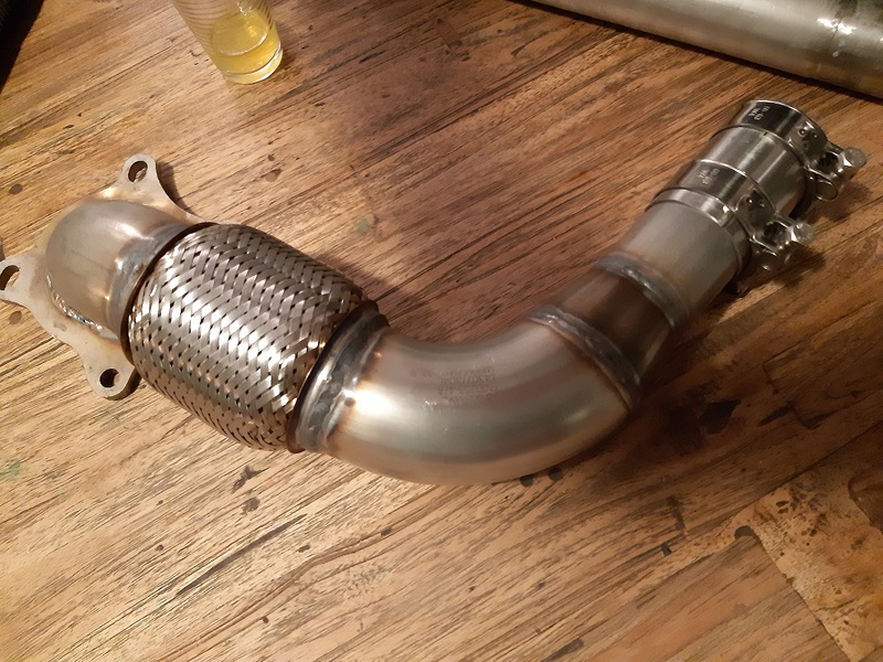

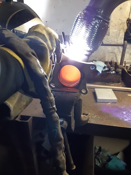

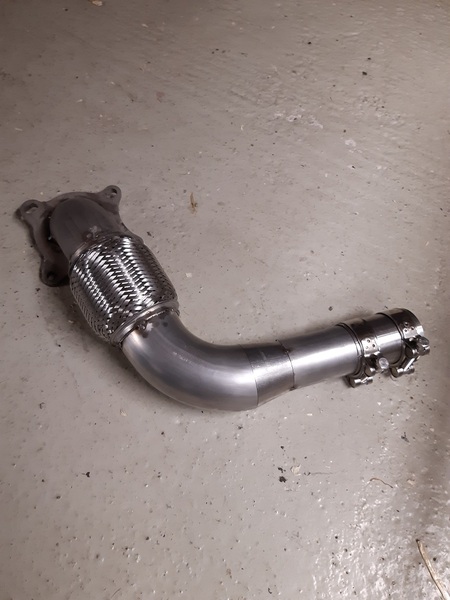

Afgelopen weekend de downpipe afgelast en daarna weer even passen en zit mooi.
Ook even gestart en loopt heel mooi stil tov de 16v die er eerst in zat met dezelfde uitlaat
gelast;
tijdens lassen;
Was even een werkje, maar hangt er mooi onder nu;
Út Fryslân
  #474
Old 31-08-2020, 09:41
RobertVoorst's Avatar
Join Date: May 2015
Posts: 1,254
Top werk Johan, ziet er schitterend uit! Ik neem aan dat de downpipe van RVS is? Zou je deze dan niet beter met een 'backing purge' van argon kunnen lassen?
  #475
Old 31-08-2020, 10:24
Dankjewel
Wel aan gedacht hoor om van binnen te formeren, maar hadden simpelweg geen extra gas om toe te voegen. Nog wel aan gedacht om de fles van het mig/mag apparaat te gebruiken, maar toch zo gelast.
Het zorgt er misschien wel voor dat de doorstroming van de uitlaatgassen mooier is (voor zover merkbaar) en minder kans op corrosie, maar het is een uitlaat en geen onderdeel voor een schip die continue in zoutwater ligt, of voor de voedingsindustrie waar etenswaren etc. door heen moet.
Buis is mooi dichtgevloeid zonder 'bloemkolen' erop.
Mijn 2.0 16v ook precies zo gedaan en die zag er na 8 jaar (met isolatieband erop) en goed gebruiken nog steeds perfect uit.
Út Fryslân
