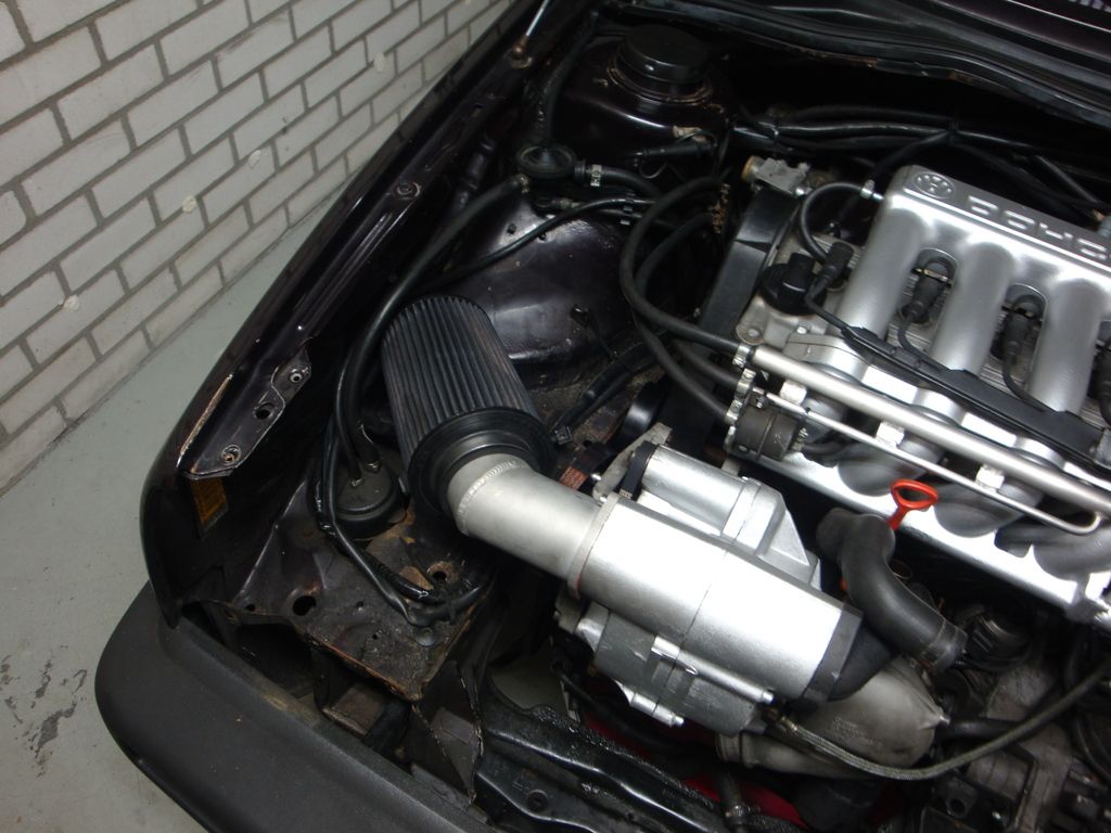

vandaag nog weer ff ietsje verder gegaan een uurtje..
radiateurtje en intercooler en dynamo eruit en een eerste testfit gedaan
zit overigens sterk met het idee de stuurbekrachtiging er vanaf te "slopen"
is ook iederekeer iets mee lekt het niet knapt er wel weer een bout of loopt het los
verder tijdens het rijde heeft het voor mij ook niet echt toevoegende waarde
denk er nog over na maar de kans is aanwezig.. als er tips of meningen hier over zijn, altijd welkom

zonde van dat open filter
Daar moet ik me bij aansluiten. Afgezien van de betere looks is de originele luchtfilter bak met K&N filter en een meer dan goede luchtdoorstroming nog altijd het beste voor je ladertje.

Posts: 5,687
vind het voor de looks indd ook altijd het mooiste
en het zit vast met 2 imbusjes dus het is er zo weer vanaf als het me niet bevalt

blijft een super project wat elke keer weer een beetje beter word persoonlijk zou ik inderdaad een inleg filter nemen, of dit filter in een orginele bak maken

zoals gezegt komt die er eerst wel ff op.
vind het zelf altijd erg gaaf ogen en veel word er met de auto toch niet gereden is een looks ding dat ik gaaf vind
heb nog even een sfeerpic van afgelope weekend nog weer een beetje verder gehobbyed

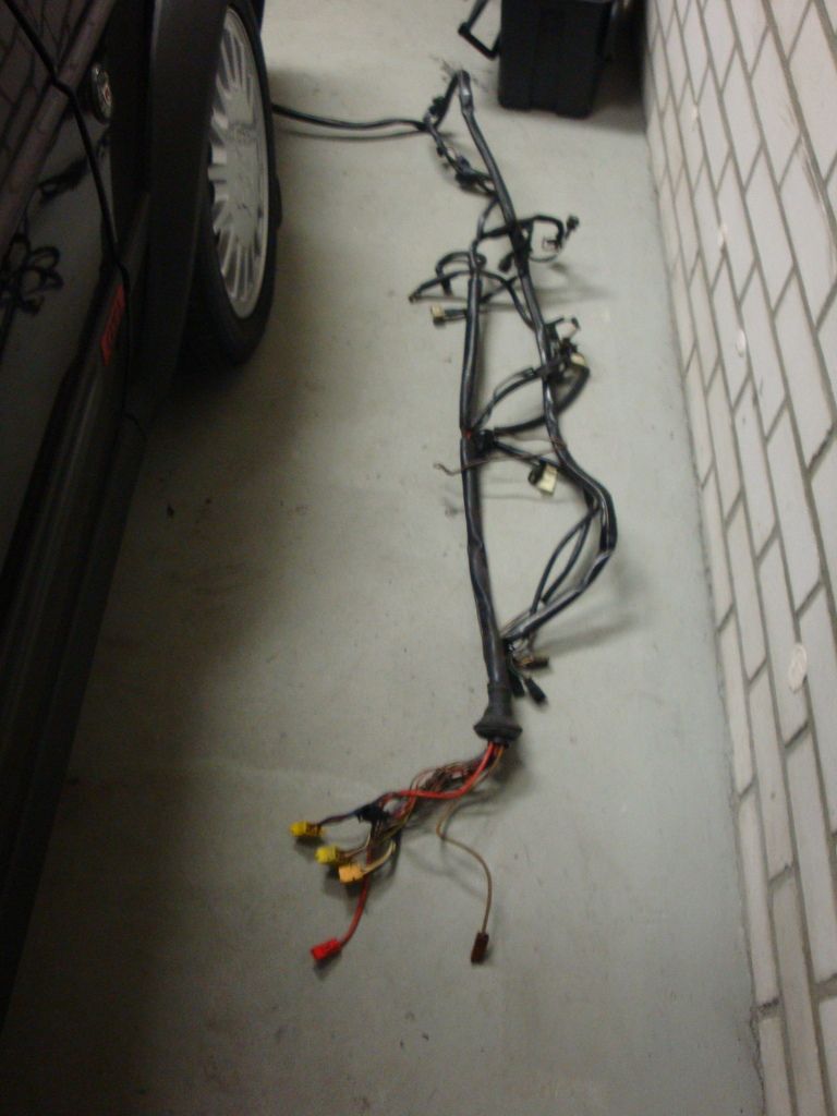

en vandaag weer een stapje verder
begonne met het labelen fotograveren van de draadboom ben hier een leek in dus alles is vastgelegd
wil de boel zowieso opnieuw gaan intapen en wat gaan verleggen om het toch wat netter eind resultaat te gaan geven wil alles bovenlangs via rechtsvoor door de poot links voor laten lopen kwa verlichting etc
hangt nu nog 1 draadboompje en die gaat bij mn kachel het schutbord door zoals op de onderste foto te zien heb er nog niet goed naar gekeke maar hoop deze achter het dashboard door te kunne leggen ik vermoed dat die van de ABS is??
en heb nu bijvoorbeeld vanaf de computer een aarde helemaal naar de accu lopen waar alles gezamelijk samen komt is dit noodzakelijk of kan je zo'n aarde ook gewoon netjes onder bij de computer zelf aansluiten?

Old 24-12-2011, 00:08
aardes kun je overal aan de carosserie vastmaken.het beugeltje vind ik niet gek hoor,zou niet weten hoe je zoiets sierlijker moet maken
