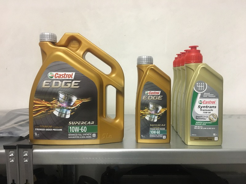

Lading nieuwe olie besteld (inloopolie komt nog):

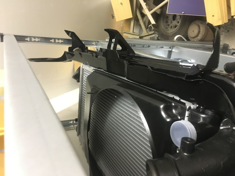

En tenslotte tegen het feit aangelopen dat de voorbalk van een g60 wel degelijk anders is dan andere golfjes, er mist namelijk een gat voor de bevestiging van de waterkoeler:
Deze er uiteindelijk maar bij ingeboord, en nu pas het zonder probleem
Mocht iemand nog de extra steun hebben waar de intercooler op staat, graag even pb want die zoek ik nog

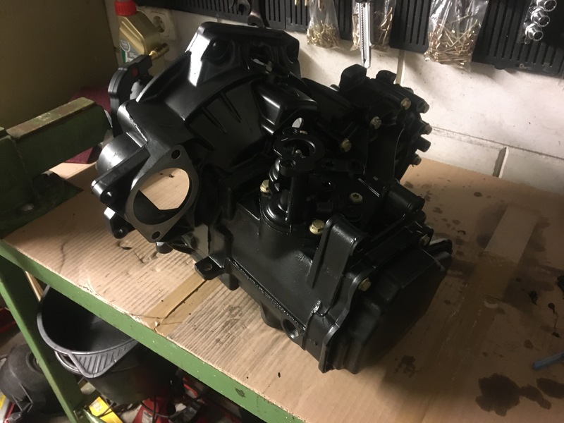

Bak weer in elkaar geknutseld. Gelukkig de eerste keer niet de magneet vergeten toen alles al zowat in elkaar zat...
dit komt omdat jou nieuwe radiateur geen orginele is.Bij een golf g60 radiateur zit het pinnetje onder het koelblok en niet onder de zijtank
Die indruk kreeg ik al inderdaad, nummers van de balk zijn ook gewoon identiek dus vond het al apart

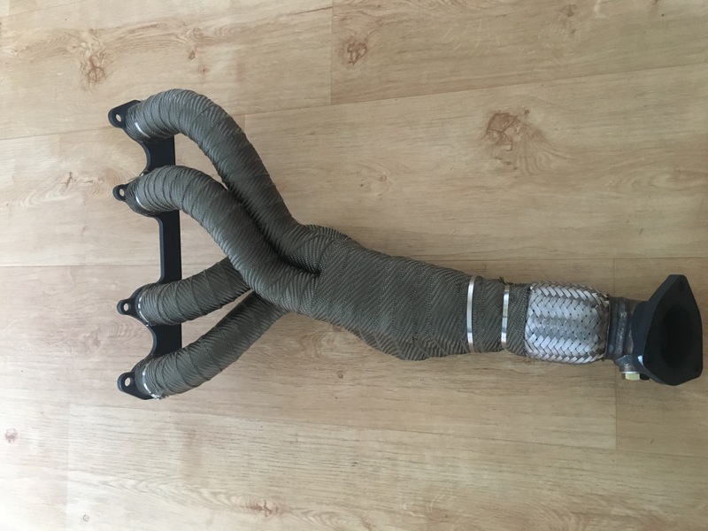

Laatste spulletje druppelen binnen, einde van de maand ga ik het uitlaatsysteem bestellen en gaat de lader naar revisie. Dan rest enkel nog het leukste deel; alles aan elkaar knopen en de auto in
Edit: in de wrap.

Jammer, die wrap. Dat spruitstuk kun je na een stuk gassen met je G60 roodgloeiend krijgen. Zie je nu niets meer van
Alleen maar beter, verwarm je het inlaatspruitstuk en stukje minder.
Dan maar voor een roodgloeiende sportkat gaan

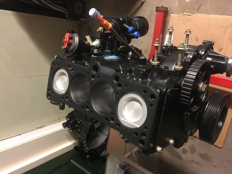

Gisteravond aan de slag geweest met het opbouwen van de tor, niet zo foto-intensief geweest gezien ik gefocust was op het volgen van de VW werkplaatshandleiding zodat ik niks zou vergeten
Ondertussen is de cilinderkop gemonteerd en staat de motor eindelijk juist op tijd. Al met al anderhalf uur aan het meetklokken geweest om de nokkenas in de juiste timing te krijgen.. Telkens als ik de uitlaatnok precies goed had staan (volgens opgave van Schrick 1,96 mm lift in BDP) klopte er na 2 keer draaien niks van de Inlaattiming (deze zou 1,33 mm in BDP moeten zijn).
Na anderhalf uur gefrustreerd draaien en meten schoot mij eindelijk te binnen dat ik de nokkenas 180° verkeerd had staan.. In de VW handleiding staat dat op BDP (met originele nokkenas) de nokken van de eerste cilinder naar boven moeten wijzen bij het inbouwen van de nokkenas, maar dit is dus enkel voor het inbouwen van de nokkenas los van de motor.
Logisch nadenken bracht het inzicht dat na BDP eerst de inlaatslag gemaakt wordt, dus moet eerst de inlaatklep open gegooid worden. Na de nokkenas 180° gedraaid te hebben (met de zuigers halverwege de cilinders om geen kleppen te raken) en de timing nogmaals met het verstelbare nokkenastandwiel te hebben afgesteld op de Schrick specificaties (en beide nogmaals 4 keer gemeten te hebben voor de zekerheid), klopte alles gelukkig als een bus!
