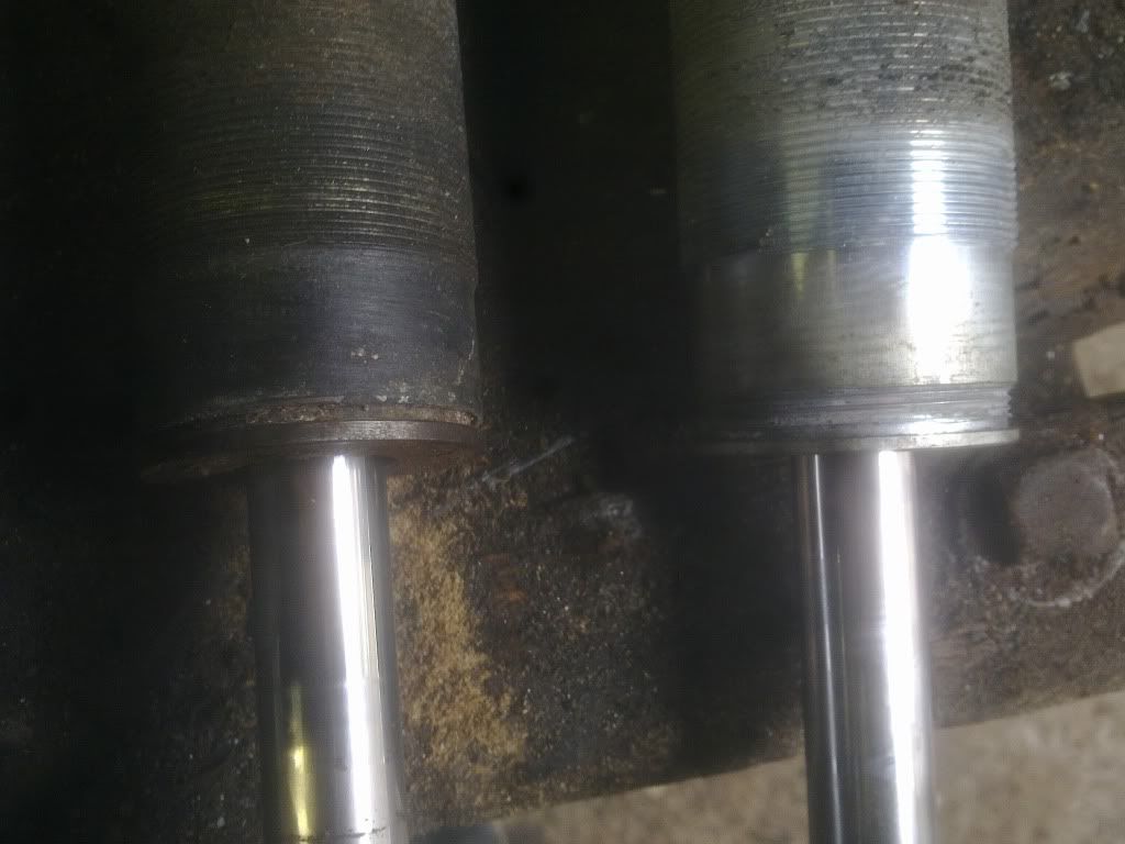

Vanochtend even langs de turk gereden. Wiellaggers afstelen achter, rechtsvoor speling op toplager oid en er waren een paar rubbertjes van de remleiding ophangdingen af.
Dus even snel wiellagers een slagje gegeven en remleidingen weer netjes gemaakt.
Toplager vervangen, maar speling bleef. Dus ik haal de schokdemper eraf en wat zie ik? Zit er speling op de stang.
Blijkt dus dat de dop om de demper op te sluiten los was gekomen
Je kon hem zo los draaien en de demper eruit halen.
Maargoed, bende weer vastgedraaid en weer naar de turk gehobbeld en hij was goedgekeurd
