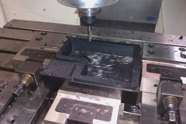

Vandaag heb ik iets gefreesd zodat het aanzuig gedeelte van mijn kachel word aangesloten op het gat bij de parafaan.
Op de foto het freesprogramma die ik geprogrammeerd heb met Mastercam.
Hier het cnc bewerkingscenter in aktie
Hier het blok zo goed als klaar:
De verbindingspijp er op gemonteerd:
Hier moet het blok komen en de kachel met het gat verbinden:
En tenslotte gemonteerd en al en het past perfect, sorry voor de overbelichte foto:
Ik kon niet iets beters bedenken om het kachelhuis met dat gat te verbinden dus leek me dit wel de beste oplossing.
De buis word in de parafaan doorgetrokken naar voor in de auto om zo genoeg frisse lucht aanvoer te krijgen.

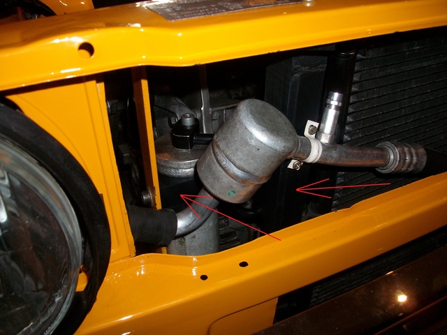

Even een nieuwe update.
Gisteren en vandaag bezig geweest om steunen te maken/frezen voor de radiatoren.
Zie hier de onderdelen die ik gefreesd heb:
En hier met de rode pijl aangegeven waar ze bevestigd zitten:
Hier van de andere kant gezien:
De radiator voor de koeling van de motor moet nog bevestigd worden met de twee hoeksteuntjes te zien op de eerste foto.
Maar dat komt later nog want had best veel werk afgelopen weekend met het buigen en passen van de airco leidingen.
Ik heb die radiator al wel even op zijn uiteindelijke plek gelegd en er is weinig ruimte over
In close up is goed te zien dat het aluminium huis waar het oliefilter op geschroefd word niet zo heel ver van de radiator af komt:
