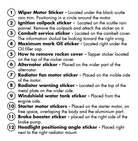

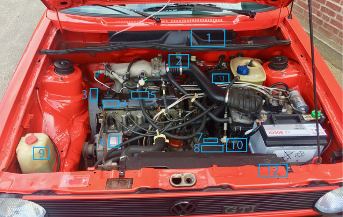

Waar hoort die sticker "do not strike with hammer" origineel op?

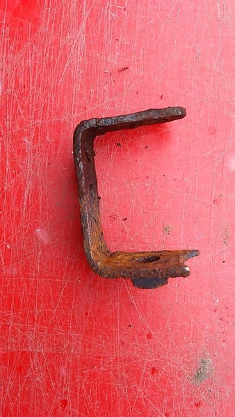

Brandstofpomp houder gezandstraald en gespoten
Hoort er op de plaats van mijn pink waar het silentblokje zich bevind nog een beugel te komen?
Want nu zit de pomp redelijk hoog gemonteerd als ik de silentblok in het beugeltje voorzien in de carrosserie bevestig. De rubber van rond de pomp zit tegen de leiding geplet van mijn benzine tank.
Want in de namaak houders zag ik deze U beugel zitten. En weet niet of dit op de originele houders ook zo was? Die namaak houders zijn wel anders gemaakt dus et kan dat het op de originele niet hoeft te zitten maar dan is het wel wat raar aan de leiding die uit de tank komt.
Bij uw pink hoort inderdaad nog een beugel.

Idd daar zit nog een beugel tussen nr 23
Zal deze zelf moeten maken vrees ik. Tenzij hier nog iemand een heeft liggen

De stickers heb ik gekocht in set komt van:
https://oem-carstickers.com/index.p...ar-sticker-set/

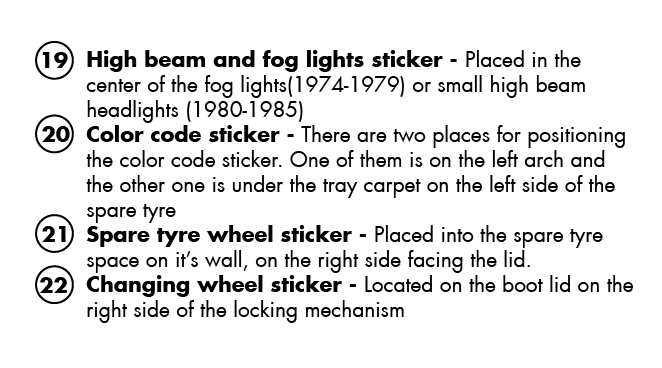

het meeste van die stickers zit NIET in een 82er GTI..sowieso dat stickertje van het kleurnummer niet..die staat gewoon op de sticker met barcode op het achterpaneel..
het enige wat je eigenlijk nodig hebt is
de caution sticker aan de binnenkant achterklep,bandenspanning en brandstofsoort in de linker B stijl,
een oud type ´danger high voltage´sticker op de binnenkant motorkap..misschien die ´nahenstort´ op de ruitenwissermotor en bobine (niet altijd,ligt aan bouwjaar en of ooit vervangen)
het stickertje op de dynamo..en het gele kleppenstel stickertje op het kleppendeksel..
de rest heb je niks aan..zijn of voor een ander type of nieuwer dan '82
de belangrijkste heb je waarschijnlijk niet..
dat zijn de barcodesticker in de B stijl en de optiesticker tegen het achterpaneel..want dit zijn voertuigspecifieke stickers..
het stickertje voor distributiewissel zou je kunnen doen ,al deed men dat in de jaren 80 zo nog niet ,later pas en dan plakte men dat nog al eens in de B stijl..

Is voor een 81er. Ja een complete set was goedkoper dan stickertje per stickertje te bestellen. Maar die rood-oranje heb ik ook nodig voor op de motor van de ventilator. Alsook de danger waarschuwing voor op de radiator kap. En als ik het goed heb staat er toch een kleurcode in de rand waar het reservewiel zit?
En op de bobijn hangt er ook altijd een sticker. Je hebt er met een rode sticker, een gele of een groene. Het merendeel van de stickers zal wel van pas komen.
