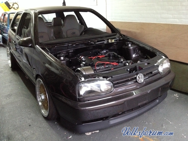

Garage opgeruimd en deur eens opengegooid
Opvoerpomp is binnen, wacht nog op de 6bar pomp maar hopelijk deze week binnen dan kunnen we weer verder. Knipperlichten werken ondertussen ook normaal.

Vandaag weer aan de rommel geweest. Accu aangesloten en een klik en klap en toen meteen maar losgehaald. Startmotor zit iets niet goed in, misschien toch niet goed inelkaar gezet. Ga hem niet meer uitelkaar trekken maar bestel morgen meteen een nieuwe dan weet ik zeker dat het goed is. En dan toch echt eens gaan starten.
Enige echte twijfel heb ik toch wel over het brandstofsysteem. 6bar is niet niks en hoop dat alles dichtblijft. Vind persoonlijk de normale slangenklemmen niet mooi staan in de kleine maten maar dichten wel goed af.
Misschien iemand een idee voor zwarte/donkere klemmen?
Ik ga het toch wel proberen en ik zie het wel.

Wat een geweldige dag!!! Hij draait!!!
Even oliedruk opgebouwd en het was meteen tikkie lopen. Voor het feit dat hij draait op origineel management valt me nog best mee. Brandstofsysteem is dicht maar die 2e pomp gilt erover. Is nog geen prio maar daar ga ik zeker nog iets mee doen.
Olie lekt bij het t stuk bij oliefilterhuis waar alle sensoren etc inzitten. Dit ga ik morgen nog even bekijken.
Hieronder even een filmpje, heeft ongeveer 10min stationair gedraaid en thats it maar ik ben blij. Motor klinkt ook als een diesel maar als hij ff goed heet is geweest kijken we weer verder.

Mijn 2e brandstofpomp maakte ook aardig wat leven. Toen in rubbers gehangen en het was over
Sluit je de originele pomp helemaal niet meer aan? Ik heb dat wel zo gelaten op advies van JD zodat de 2e pomp niet zelf aan hoefde te zuigen, deze voert enkel de druk op.

Ik werk met 2 pompen de originele als opvoerpomp en de 2e als drukpomp.
Als hij op de brug staat kijk ik nog wel even naar dat feest

Zelfde als bij mij dus. Eerst zat deze recht tegen m'n carrosserie, met als gevolg een hoop herrie.
Toen een stuk schuimrubber ertussen gemonteerd en het was (bijna) helemaal weg
