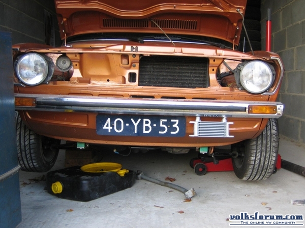

Vraagstuk waar te monteren? Onder de bumper, het ziet racy uit, slangen komen perfect door de gaten in het front, en als ik m netjes ophang zie je de aansluitingen van de slangen niet eens..
Nadeel: steenslag, vandalisme, oom agent, jullie mening???
Hier hangt hij aan 1 slangaansluiting, hij zou dus iets hoger komen.

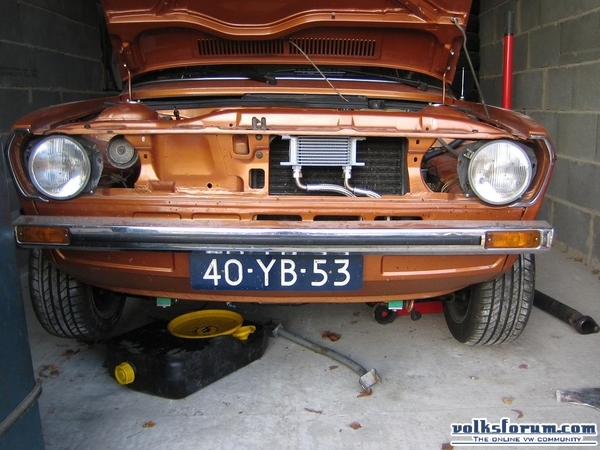

Achter de grill voor de radiateur, slangen zijn erg lang, vandaar dat ze 1 keer terug lopen, voordeel: fan koelt de olie mee, bij stilstand, nadeel radiateur heeft minder koeloppervlakte:

Uiteindelijk besloten hem toch voor de radiateur achter de grill te plaatsen,
nadeel: radiateur heeft minder koeloppervlakte
http://www.volksforum.com/albums/fi.../4/IMG_6533.JPG
Tip, hang hem zo ver mogelijk weg van het punt waar je warme koelvloeistof de radiateur ingaat.
En voor de rest blijft het een erg mooie Audi50
Alain
