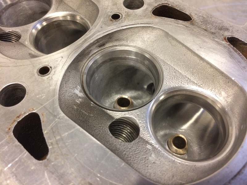

De kanalen aangepast
Onderblok aangepast
Krukas, vliegwiel drukgroep aangepast en gebalanceerd tot 10.000
Nieuwe zuigers
Zo staat deze er nu bij

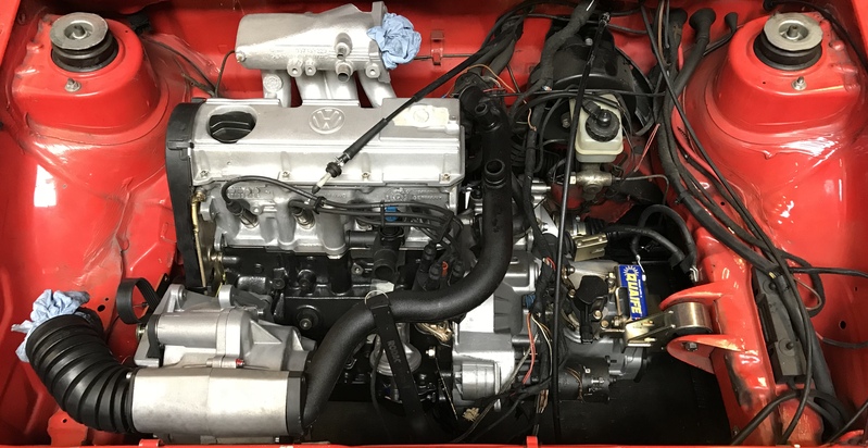

Beetje verder weer.

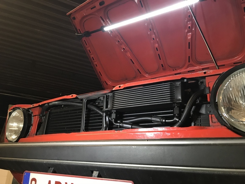

Starten zal niet meer heel lang duren nu.
De olie koeler moest en zou op die plaats komen...

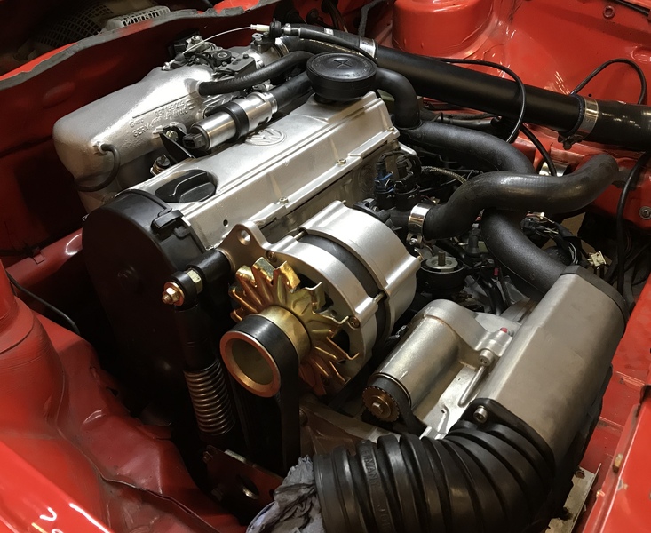

De golf heeft gelopen!
Alleen kwam er al snel een vies geluid tussen blok en bak...
Bak er terug onder uit... bleek het huis van de krukaskeerring gewoon gebroken te zijn.. gek. Gelukkig past die van de 1.8T ook.
Bak zit er ondertussen weer onder! Op naar het volgende
