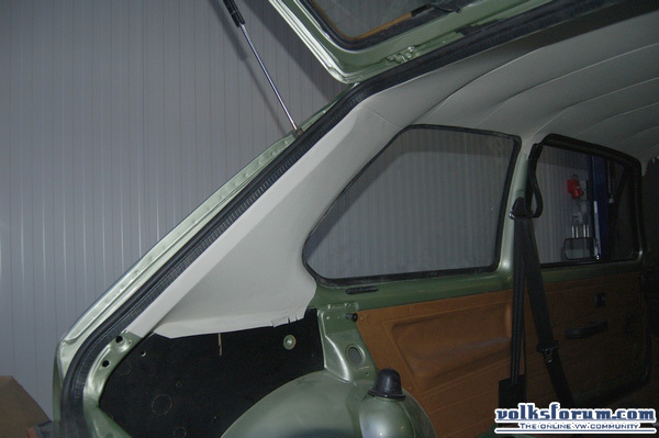

Zoals verteld is er afgelopen woensdag iemand geweest, die meegeholpen heeft ons de nieuwe hemel in de golf te maken.
Zie hieronder voor het verbluffende resultaat:

Eindstadium wederopbouw op 25 juni jl.:
Naast de hemel erin gespannen te hebben, zijn direct de achterzijruiten gemonteerd omdat anders de kans bestaat dat de hemel terug schiet.

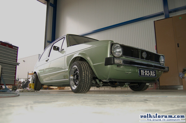

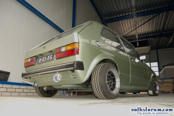

Exterieur:
Ik ben totaal sprakeloos over het eindresultaat .
