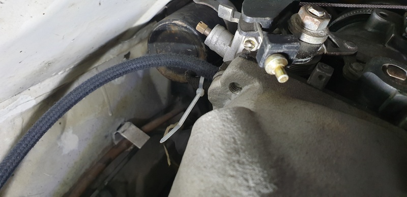

Nog een volgend iets, wat me is opgevallen. Dat er rechts van die rail dat darmpje is afgedopt.
Iemand de reden?
Ook heb ik hier al gelezen dat als de auto een tijdje stil staat de injectoren verstopt zouden kunnen zitten, deze motor heeft bijna vier jaar stilgestaan op een pallet.
En ik blijf het vreemd vinden dat die niet correct werkt, al is het de de volledige setup die ik heb overgenomen.
Achteraan de gasklep zitten die 2 pinnen, op het bovenste zit heb ik dan nu de leiding van 1 meter zitten die van de ecu komt, en het onderste is afgedopt, moet vanaf daaruit ook niet een leiding naar ergens lopen?
Ook zitten die er gewoon over, zonder klemmen.
moeten daar geen klemmen op, voor luchtverlies, of hoeft dat niet?

Die afgedopte leiding van de brandstofrail hoort origineel een brandstofdruksensor voor de digifant op.
Waarom de G60 kop een nokkenbrug mist blijft mij ook een raadsel, helemaal gezien er wel een oliekanaal onder zit. Je zou daarbij wel voor de zekerheid je injectoren kunnen laten ultrasoon reiningen en testen, kan best dat de vuile benzine hier in is gaan trekken na de proefrit.
Die tweede vacuumnippel op de gasklep zou origineel naar de EVAP canister gaan (koolstoffilter voor benzinedamp), maar denk niet dat je deze nog verbouwd hebt.
De slangen zitten af fabriek inderdaad vast met klemmen, de lucht die erlangs komt zal echter niet wezenlijk veel zijn, toch niet verkeerd om toch klemmen te gebruiken.
  #400
Old 27-05-2019, 18:26
Mk1_er Mk1_er is offline
Join Date: Aug 2014
Posts: 877
Lambdasonde heb ik niet steken.
Nu over die co-pot meter , had ik ook al tegengekomen.
Hetgeen ik er over vind is dat die in de ic buis steek, maar daar steekt enkel een sensor in. Of is het omdat ik geen lambdasonde heb dat ik zo'n co-pot meter ook niet heb, of zie ik ergens over?
Zal eens kijken waar ik hier ergens de injectoren kan laten reinigen. Je weet maar nooit.
En overal klemmen aanbrengen, uitsluiten wat uitgesloten kan worden.
Die evap canister, is dat noodzakelijk?
Toch nog wat werk aan de winkel...!
