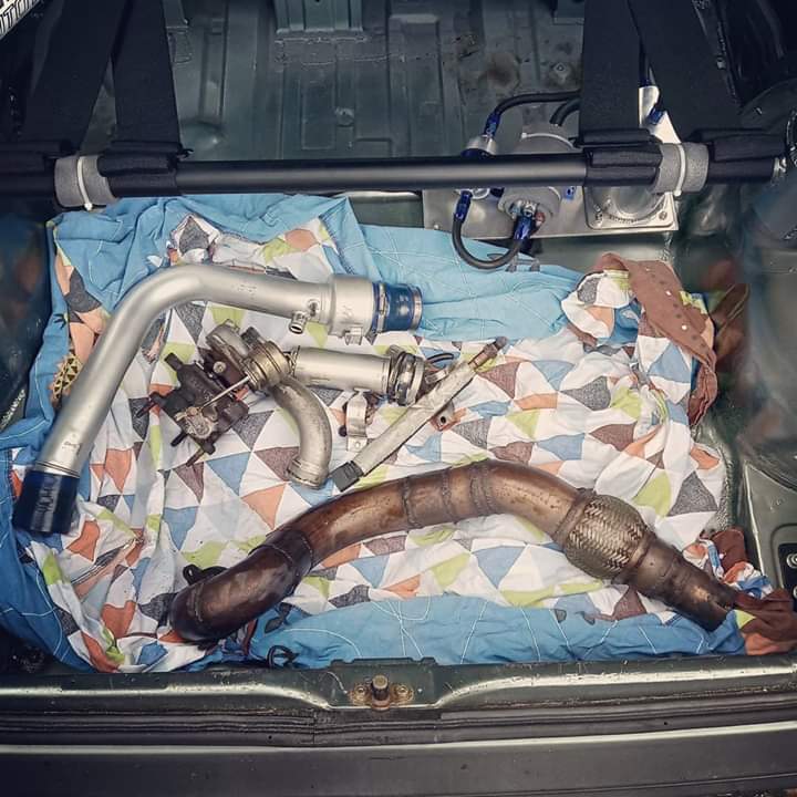

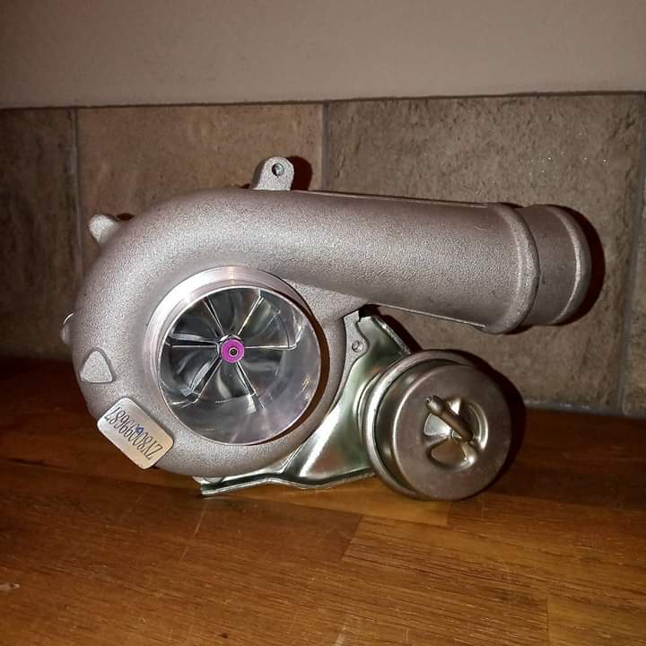

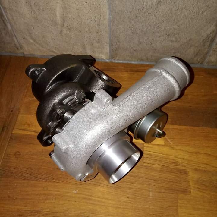

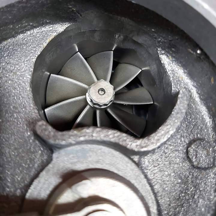

Aangezien ik dus echt niet van plan ben om op de fiets naar het werk te gaan Cabrio weer uit de schorsing gehaald en de Golf in het hok. Eventjes sleutelen en de turbo is eraf. Even goed bekeken en al gauw vielen een aantal scheuren in het turbinehuis op..die moest dus ook vervangen worden....enige wat nog goed was, is het compressorhuis. Even met ter Stege gebeld en na een leuk gesprek er voor gekozen om een complete K04 hybrid bij hem te kopen. Deze heeft capaciteit tot 340pk, dus iets overcapaciteit straks....en dat is ook wel lekker. Hij wordt op dit moment nog gebalanceerd

Mooi spul👌🏼👌🏼
Best nog groot zo’n turbo💪🏼💪🏼

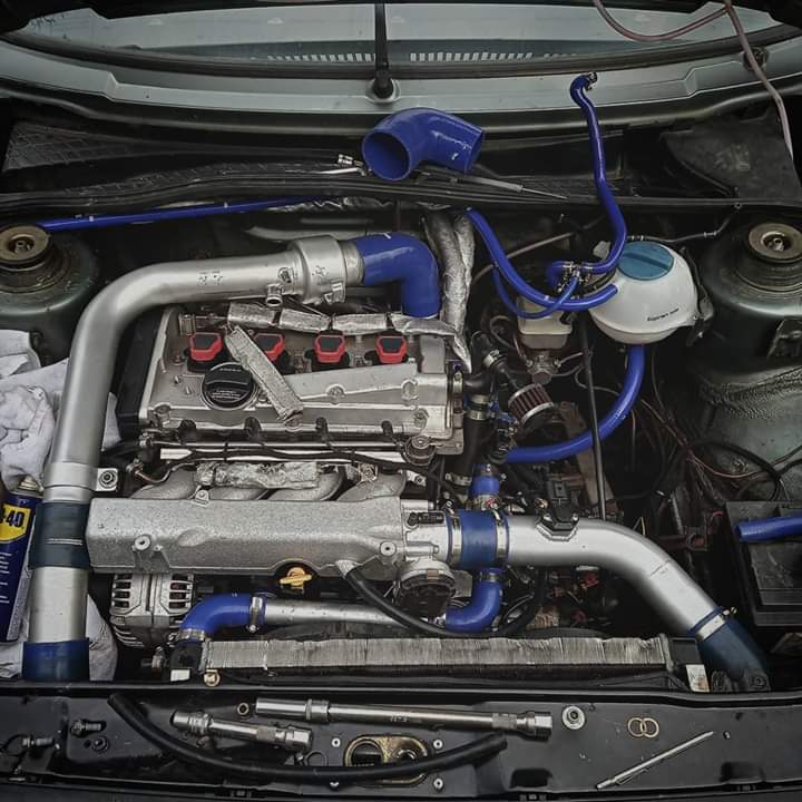

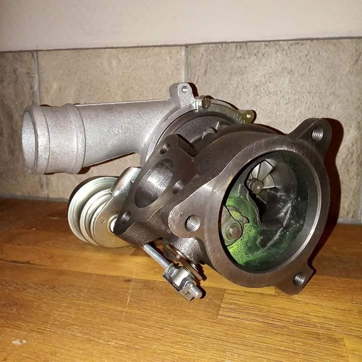

Posts: 21,407
Afgelopen zaterdag de nieuwe turbo opgehaald....wat blijft zo'n ding toch een mooi onderdeel om te zien
Turbo hangt inmiddels aan het uitlaatspruitstuk en ben nu bezig met de intercoolerbuizen, inlaatslang, waterkoeling....het is niet helemaal plug&play zeg maar.
Hoop volgende week weer te kunnen rijden
