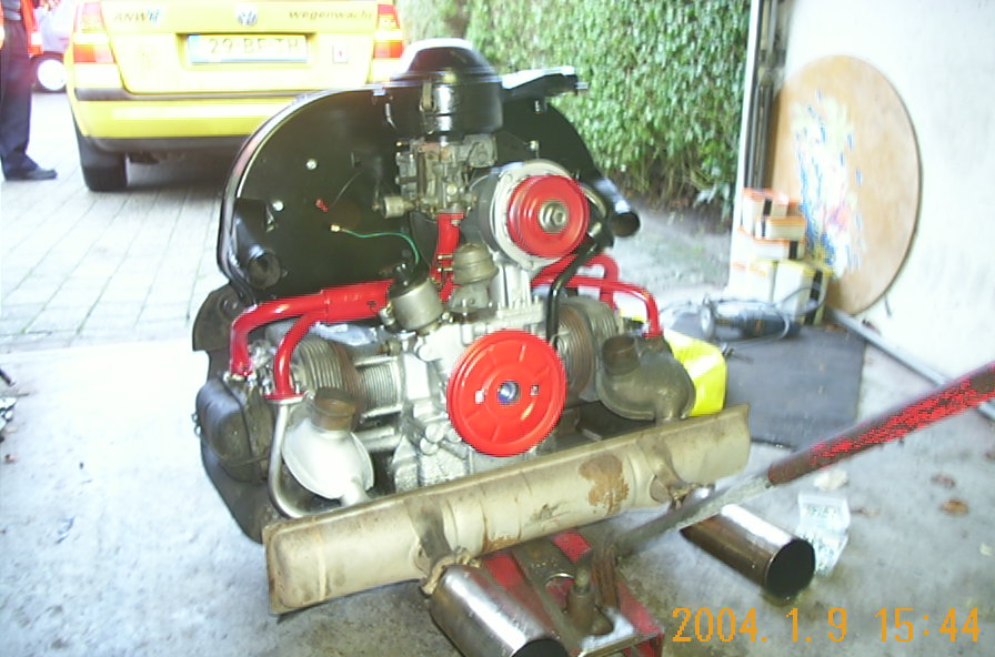

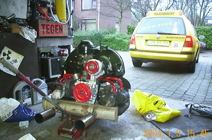

Hier fotoos van mijn Oldskool motor!
Check het oliebad luchtfilter voor modellen van voor 1960...

VET!!!!! :twisted:
Toch je blok maar zilver gemaakt i.p.v. blauw?
Staat goed!!!!!!! 8)

klieder aub wat rode verf over die poelies,want dit is nix ...

Moet dát blok in die golf?
Maar ff serieus, ziet er leuk uit man!

Thanx voor de reacties!
Blauw was toch niet echt mooi en ik vond nog een bus velgenzilver in de schuur
Ben nu net klaar met het trekken van de 8mm benzineleiding,dus morgen gaat het blok erin!!!
