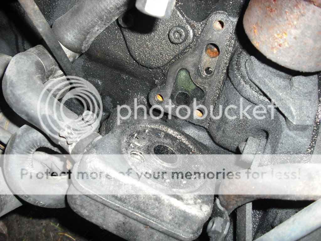

Weet iemand waar ik een werkplaatshandboek van het JR blok kan vinden?
Dan kan ik zelf uitzoeken wat hier bijvoorbeeld mist..
  #22
Old 12-12-2011, 18:01
Jel Golf 2 GTI's Avatar
Posts: 3,365
je mist de aansluiting van je oliekoeler. oliefilter steun.
Was ff snel een foto aant zoeken maar kom er niet direct 1 tegen.
geleende foto via google
klopt,snel even bij mijn JR gekeken dan komt de koeler onder de steun en daaronder het filter .

no problem,
Als je de steun monteert ga dan bij vw een pakking halen.
Heb ooit eens geprobeerd om dat ding te monteren met een eigen gemaakte pakking maar dit ging na 3km al lekken.
Orginele pakking is een soort metalen pakking dat er tussen gaat, bestand tegen olie en warmte.
Kost niet overdreven veel en dan ben je inneens zeker dat het dicht is.
EDIT: volgens mij hangt de pakking zelfs nog aan je blok als ik de foto goed bekijk.

Kan iemand me helpen aan een oliefiltersteun (zie foto bovenaan deze pagina).
Ik kan hem nergens vinden. Ook op carpartsdirect.nl niet..

Afgelopen weekend hier op een sloop een oliefiltersteun gevonden, vandaag even erop gebeunt en dan morgen maar eens kijken of ie wil lopen

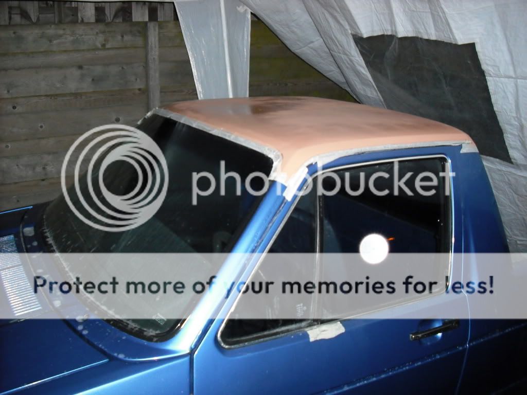

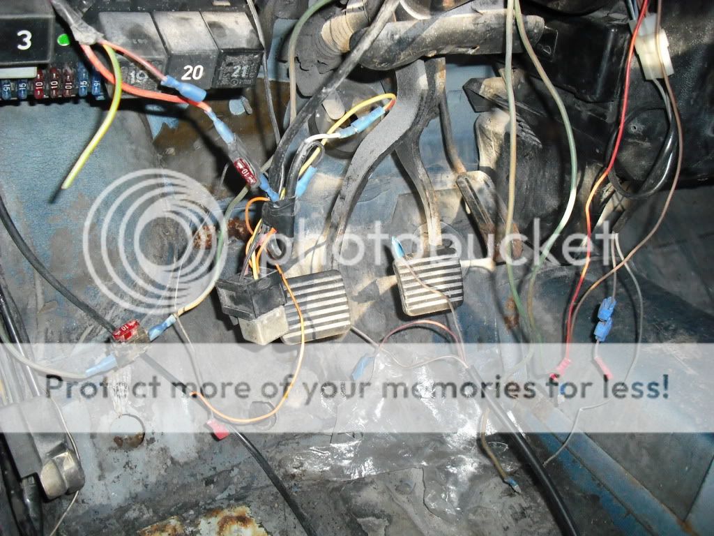

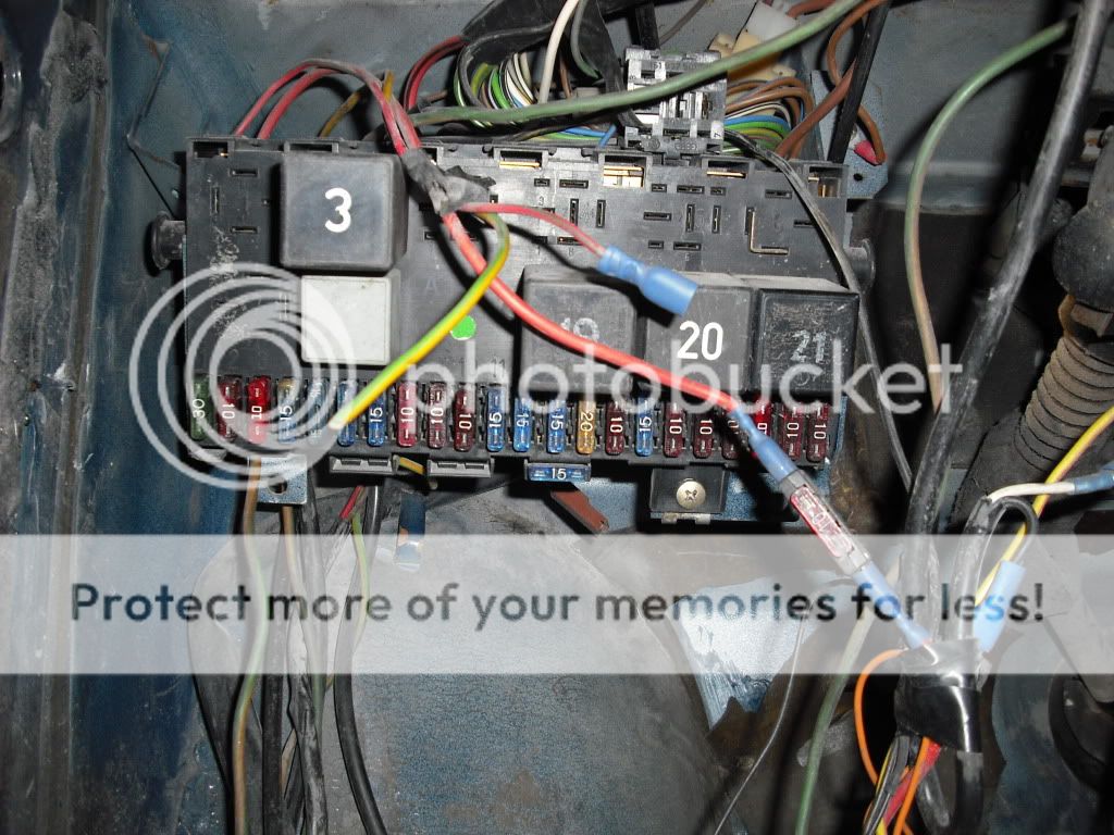

Gister toch maar even met het dakje bezig geweest:
Vandaag een accu er aan gehangen, hij geeft helemaal niks op het dashboard, maar de startmotor wil wel rond!
Hoe zit het met de tellerbak, moeten daar 1 of 2 stekkers in? Ik heb er nu 1 grote stekker aan hangen, ik kon de kleinere niet vinden...
Het rare is dat ik toen met die motoraccu wel 2 lampjes had branden.
  #34
Old 03-01-2012, 12:39
DUBbeltje's Avatar
DUBbeltje DUBbeltje is offline
Join Date: May 2009
Posts: 372
massaprobleem...? verder goed bezig!

Ja dat zal het wel zijn, we zien het dit weekend.

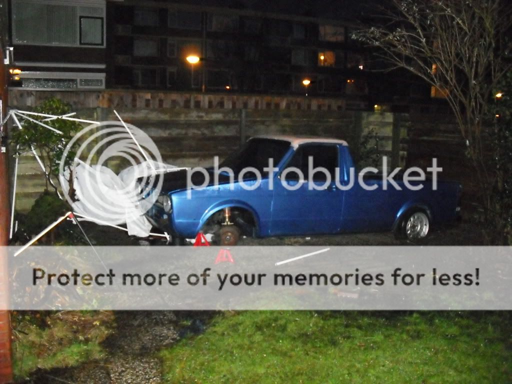

Vandaag stond de boel er zo bij toen ik thuis kwam
Om de een of andere reden geen schade aan de auto te zien

tent omver geblazen vandaag??
Gelukkig geen gesneuvelde ramen

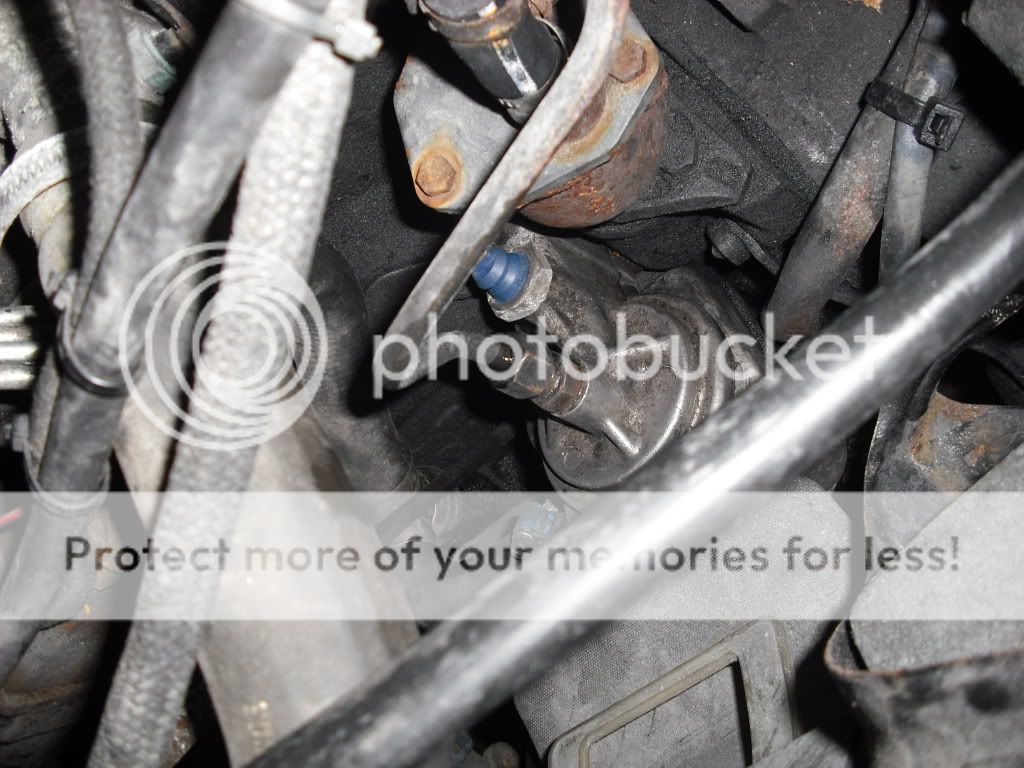

En hij leeft!!
Maar na meteen een vrij hoog toerental valt hij elke keer uit... er zit een 2ehands accu in, met een goeie nieuwe accu van een maat van me startte hij beter en viel hij niet meteen uit.
Hoe zit het met de olieaanvoer voor de turbo (zie foto), die aansluiting lekte vrij hard. Hoort daar niet een pakking tussen ofzo? Of gewoon goed hard aandraaien?
Ziet iemand hier iets dat niet klopt? Natuurlijk hangen er een hoop dingen los, maar wat moet ik nog aansluiten zodat mn dashboard werkt. Ik krijg nog helemaal niks..
Midden op de foto, rechts van het "witte gat komt water naar binnen.. kan dat bij de achterruit vandaan komen?
