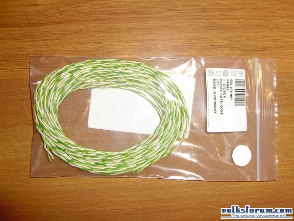

Vandaag bij de locale VW sub-dealer geweest om een canbus kabel te bestellen. Hij zou voor mij uitzoeken welke slangen ik op mijn auto nodig heb, toen ik om een exploded view vroeg zij hij dat hij wel een inbouwinstruktie zou regelen. Ook zou ik volgende week onder de kap van de passat van een van zijn monteurs mogen kijken, die auto heeft een kachel af fabriek ingebouwd.
O/NN #125
www.fast-air.skynetblogs.be
  #22
Old 21-09-2011, 19:16
Fahrvergnugen's Avatar
Posts: 1,407
CanBus kabel is ook binnen.

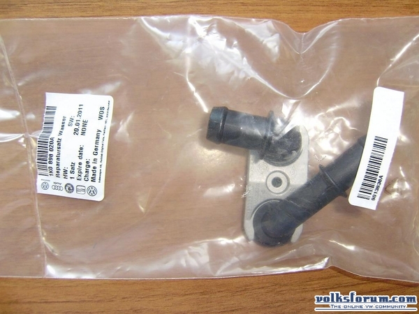

Op de standkachel horen 2 slangpilaren voor de waterslangen te zitten, helaas zat er op mijn kachel één te weinig.
Nu is het weer kompleet.

Pijpjes meteen maar even gemonteerd.

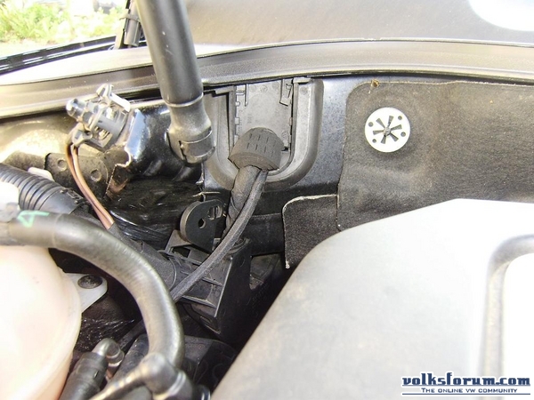

koelvloeistof potje los zodat ik de bedrading netjes weg kan werken, ook kun je hier het originele (zwarte) brandstofleidingkje zien lopen.
Bedrading via originele doorvoer langs het ruitenwisser mech. gevoerd, netjes uit zicht.
accu, acuubak en luchtfilterhuis eruit.
hier komt de bedrading weer terug de motorruimte in.
Zekeringhouder gemonteerd, massa op origineel massapunt, voeding naar zekeringkast gevoerd en T91/timer bedrading naar binnen gewerkt.

Voor de Canbus heb ik aan de rechterkant een gaatje gezocht om naar binnen te voeren.
Op de radio zit ook Canbus, dus daar ga ik hem aftakken.
Nog ff netjes aan elkaar solderen, en weer een stapje verder.
