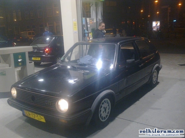

Mooie GTI, met nog origineel oude grill.. jaloers :P zou wel die trekhaak er vanonder schroeven
maar ik lees in een paar posts over zilveren striping, maar die zit dan op de bumper of wat? Heb namelijk ook een 85'er gti maar zou niet weten waar die zou moeten zitten?
En is die onderlip origineel voor een vroege 85'er? ik heb namelijk een kleine onderlip erop zitten. zie foto

Ipv de stootstrips, maar da's alleen op 84'ers

ohh zo, dan snap ik t idd. Ik had al gezien dat deze stootstrips had, dus kon het niet zo goed plaatsen. Ik vind het wel wat hebben die striping op de 84'ers. Daarvan zie je er volgens mij ook nog maar heeeel weinig van. Althans ik ben er in Zeeland bij mijn weten nog niet 1 tegengekomen. Weet toevallig ook hoe het zit met die onderlip?

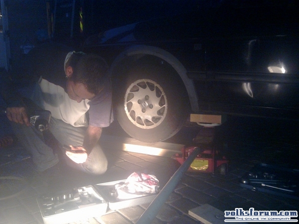

zo vanavond maar eens wat gedaan, na lekker vakantie te hebben gehad en wat tijd vrij te hebben gemaakt, vanavond de schroefset te hebben gemonteerd en voor de fun de ouwe gare velgen die eronder zitten wit gespoten
hier onder wat foto's

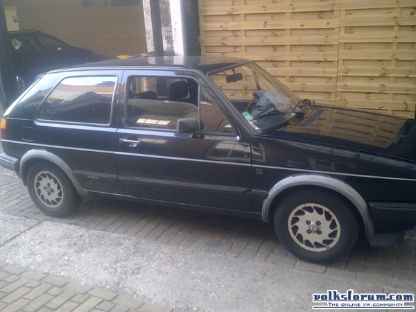

wat betreft de striping, ik heb een '86 er GTD en daar is jammer genoeg de striping af en sierlijsten erop geplaatst.
onder de wielranden daar zitten nog restanten van de originele striping.
wanneer de auto weer netjes gaat worden komt de striping er zeker weer op ik vind het erg goed staan.

zo eergister hebben we weer een avondje gezellig aan me golf gesleuteld
remschijven, remblokken en achter wiellagers vervangen
zie foto's
zijn wel op het volgende probleem gestuit, voordat we begonnen werkte de handrem heel goed en na de schijven en blokken te hebben vervangen deed de handrem niets tot weinig
moet ik die nog afstellen bij de klauwen of zie ik iets over het hoofd?
wie heeft de oplossing voor me

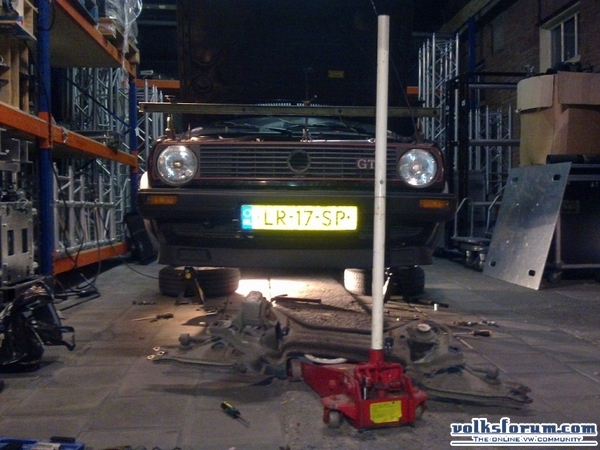

na even wat gespeur en gesleutel zijn we weer flink bezig geweest
auto heeft ondertussen ook al nieuwe apk erop, dus lekker rondtuffen
zie hieronder de vorderingen
we hebben het subframe vervangen een die wel goed is
we hebben de voor en achter bumper vervangen
voor en achter een mooie rode bies en geen trekhaak meer
ondertussen meteen kentekenplaat houders vervangen voor 1 van VW
en toen kwamen we dit tegen onder mijn kentekenplaat
er staat gewoon golf in mijn heckblende

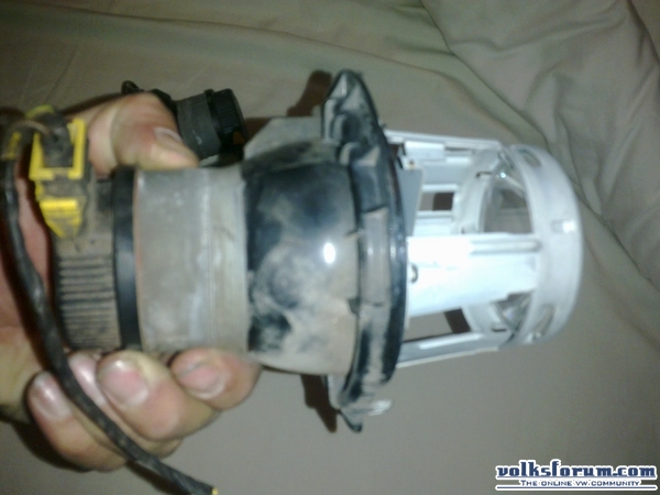

tevens ben ik begonnen aan een aparte modificatie van me verlichting
heb 2 bmw lensen inclusief houders en hele mikmak
deze ga ik in een heldere koplamp maken en xenon erin maken zodat ik wel een mooie lichtlijnen krijg en niet van die habbiebabbie licht ballen die naar de sterren wijzen
als ik de heldere koplampen gevonden/gekocht heb dan zal ik jullie op de hoogte houden van de ombouw
ben dus nog op zoek naar heldere koplampen en een xenon setje, mocht iemand nog wat hebben liggen hoor ik het graag

Dit is echter wel geen 85 GTI, maar wel degelijk een 84. Ofwel gebouwd in 84 en ingeschreven in 85
  #33
Old 04-11-2011, 00:06
Bumper83's Avatar
Bumper83 Bumper83 is offline
Join Date: Oct 2010
Posts: 643
klopt want een 85 GTI heeft al stootlijsten op de deuren met rode bies en heeft bumpers met rode bies en heeft koplampen met verstralers in de grill. Een 84'er heeft bumpers zonder rode bies, striping ipv stootlijsten. Deze heeft de uiterlijke kenmerken van een model uit 1984. Toevallig zeker ook een tellerbak met stelknop voor de MFA? model 85 heeft MFA bediening in ruitenwisserhendel.

heren ik heb de mfa bediening op me ruitenwisserhendel zitten en hij komt uit januari 85 geloof ik zo uit me hoofd
ik heb stootlijsten op me deru en geen striping, de rode/witte bies is verweerd van de stootlijsten en met me handrem zijn we nog niet bezig geweest, moeten nog proberen om die zuiger iets uit te draaien
